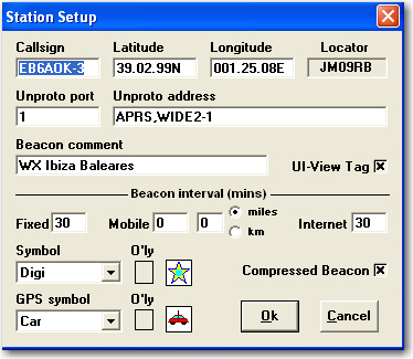

el Icono de la estación siempre es el mismo salvo que tu lo cambies
si pones el icono XXX saldrá ese tanto si sales por RF como por Internet

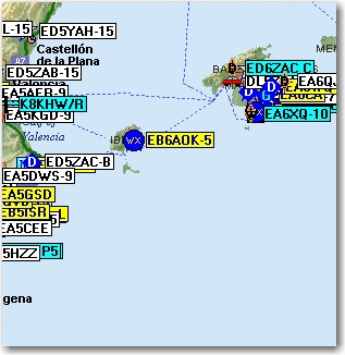

de la única forma que salen Iconos diferentes es si añades una estación meteo
a tu instalación en ese caso saldrá el icono XXX mas el de WX
ademas se pondrá uno en cima del otro manteniéndose normalmente mas tiempo visible
el icono WX
como veras en la captura solo pones un SSID y un solo Icono

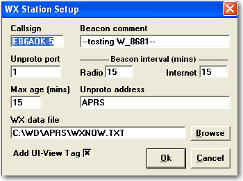

en esta otra captura ves la estación meteo
no puedes cambiar el icono
por tanto el icono que sale via RF y vía Internet siempre es el mismo
si no sale ningún Icono vía RF asegúrate que realmente salga limpia
tu transmision

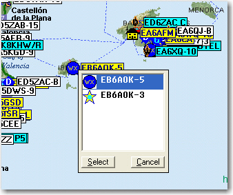

si no ves el icono de la estacion radio como pasa en esta captura
prueba a ponerte encima con el raton y pulsa el boton derecho
a ver si te sale algo asi

#179050  - 7 febrero, 2012 19:12
gracias enric ha sido cambiar el unproto direcccion como tu lo indicas en las imagenes
y ya si aparece en el mapa el simbolo de estacion...
