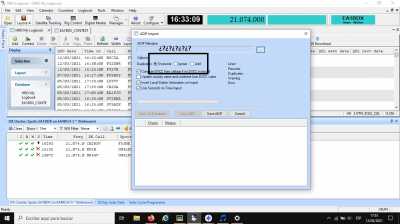

Nada muchachos. en la pagina de LOG en el H.R.DELUXE importo el log de otro programa de radio, el H.R.D. lo reconoce, agrega a su log el del programa y cuando pulso refrescar para que me aparezca en la ventana del Log de .H.R.D. no me actualiza los contactos, se queda en el 12/12/2020 y se lo he pedido por favor pero no me hace caso.
buenas tardes.
Fijate en la imagen que adjunto
¿Qué es lo que tienes marcado?
import log
import log
Juan en el caso que preguntas que tiene marcado es para indicar que quieres que se haga con los contactos duplicados.

#360327  - 15 marzo, 2021 20:07
De la línea de la Izquierda todas y de la central la primera

#360328  - 15 marzo, 2021 20:09
De la primera linea de la izquierda todas, de la linea central solo la primera.

#360330  - 15 marzo, 2021 20:26
Buenas tardes no sé lo que he echo que he puesto 2 mensajes para el mismo texto. Díme como borro uno de los 2mensajes. Por cierto de la linea de la izquierda todas y de la central solo la primera.
