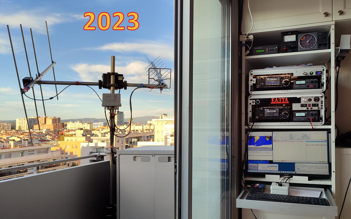

Ya hace más de tres años de esto pero veo que me olvide comentar que lo uso através del ARSCOM porque directo no veo forma de ponerle topes.
Yo necesito los topes, que si me permiten el ARSCOM, para evitar que las antenas me golpen ne en las paredes del edificio, ya que tengo las antenas en un balcón.
Antenas
