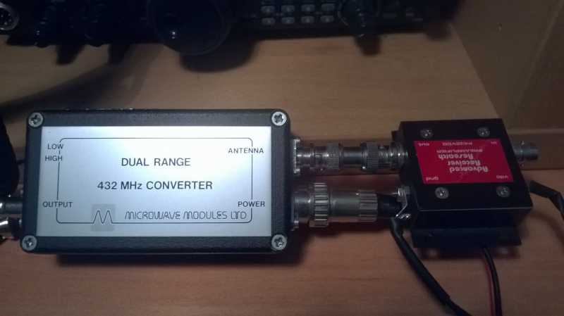

Noté que lo desensibiliza bastante por más alejadas que estén ambas antenas, aún usando una directiva en Tx y una Turnstile en Rx o visceversa, la cosa estaba chunguilla.
También me puse, durante la semana, manos a la obra para recuperar mi FLEX1500, porque un SDR es de bastante provecho en estas pruebas.
En esto le tengo que agradecer a Salvador, EA4GLI, que desde el otro lado del mundo me echó a andar el Flex.
Buscando una solución a este problema de la desensibilización de Rx, pedí ayuda a Manolo, EA5TT, de Valencia, explicándole la prueba.
Demás está decir que como siempre Manolo, con su hamspirit a tope, aceptó el reto sin vacilar.

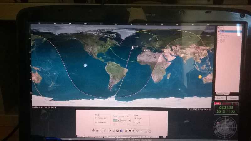

Y hoy a la madrugada se dieron todas las condiciones necesarias, solo había que confirmar que el AO-7 esté trabajando en modo B y como ayer estuvo todo el día en modo A, a eso de las 02:00 hs
(hora EALand) cambia de modo.
Me puse mis dos despertadores, uno en el pase de las 03:38 hs en el que el FO-29 pasaba muy alto (casi 75º de elevación) y el AO-7 bajo por el cuadrante ESE. Bueno para mí.
Por la tarde había probado todo con los pases y funcionaba de maravilla todo el setup que consistía en un pre ARR P432VDG, un conversor de Microwave Modules MMC-432/28 y el Flex1500 y como antena
la turnstile sobre la azotea. Puse el conversor pegadito a la antena de modo tal que por el cable hasta el Flex, que era un RG58 viajaran solo señales en 31-32 MHz, no más.

Como datos:
Cuando escuché a Manolo, el FO-29 (a 1162 km de altura) estaba por HN74AA y el AO-7 (a 1460 km de altura) por IM96AA, se distanciaban cerca de 2220 km.
El nro. de órbita del FO-29 era la 95139 y la del AO-7 era la 87705.
