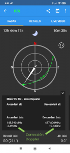

Hola Antonio:
Posiblemente algunas de las cosas que te voy a explicar ya las sepas pero por si acaso ahí están.
En este enlace descargas, de la WEB de Amsat-EA, un PDF con explicación de la operativa en satélites de FM.
https://www.amsat-ea.org/app/download/9805322/AMSAT+EA+-+Recomendaciones+uso+SATs+LEO+FM.pdf
Hay una aplicación de Android, "ISS Detector", de predicción de pases de la ISS.
Es gratis para la ISS pero se puede ampliar, por menos de 2 € , para los satélites de radioaficionados.
Si no has trabajado satélites anteriormente te aconsejo que antes de probar de hacer un contacto que escuches durante unos cuantos pases para ver la operativa.
Piensa que la posición del walki es importante probablemente en vertical, como es lo normal, no sea la mejor posición. Lo mejor es ir moviéndolo  y girándolo hasta encontrar el punto de más recepción.
Lo escucharás en 437.800 en la parte central del pase pero debido al efecto doppler, al principio de pase serán +9 KHz y al final del pase -9 KHz aproximadamente.  El ISS Detector te va marcando la desviación en cada momento que has de tener en cuenta. Al ser FM no es muy crítico pero si no lo ajustas de tanto en tanto casi lo perderás.
Hoy hay un pase bueno sobre  23:30 EA.
También comentar que los pases van variando a medida que pasan los días de forma que habrá días que pasará a horas "normales".
ISS
