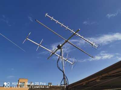

Antes os pongo en antecedentes. Para satélites tengo unas yagis con elevación fija (unos 15º). Para VHF es de 6 elementos y para UHF es de 10 elementos. Ambas están el polarización vertical. Y claro en el trabajo en sat a veces cambia la polaridad del pájaro y se me pierde la señal, y eso que dispongo de previos en la antena. El caso es que había pensado en la Big Signal 10BS-270 (la de 4 el. en V y 6 el. en U).

Como ya he dicho, por ahora tengo una antena de 6 elementos de V y otra de 10 elementos en U. Polaridad vertical y a 15-20º de elevación fija. Lo peor para mi es el cambio de polaridad en el "pájaro" pues lo pierdo sin remedio. Otro problema es el RS-44, pues a veces mi propia subida en V molesta a la bajada en U, y eso que tengo puesto duplexores para evitar esto, pero aún asi,  es un fastidio
