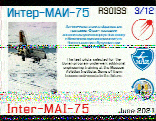

La 2/12
2021 06 09 13.33.35
y la 3/12
2021 06 09 13.37.46
Que las disfrutéis.

Esta es la del trabajo (la interferencia de abajo no es tal, sino un avión pasando justo por encima,  ya que trabajo junto a Barajas y claro, el ruido entra por el micro del móvil):

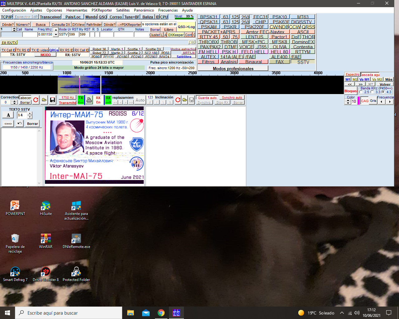

Hola Jordi. Yo he recibido hoy a las 12:27 con el MULTIPSK y muy bien. También aquí la señal era muy fuerte en los dos pases.
El MULTIPSK, no lo he tocado nunca, y lo uso según lo bajo. Te diré que lo tengo registrado. Voy a sacar una impresión de pantalla y te la mando en otro correo. La foto bajada esta en formato BMP
SSTV RX 2021 06 10 12h28m44s

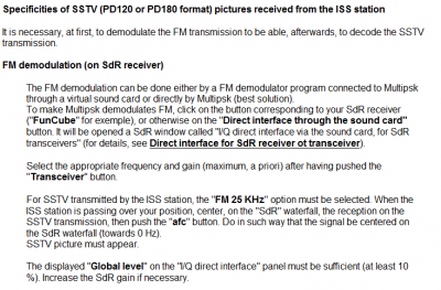

Gracias Antón, EA2AB por los comentarios y el correo. Aunque ya te he contestado por privado, lo pongo aquí para conocimiento de todos. Increiblemente el manual explica algo totalmente diferente para poder recibir las imágenes de SSTV desde la ISS. Como hacía mucho tiempo que no hacía SSTV lo primero que he hecho es leerme el apartado de SSTV del manual y esto es lo que pone específicamente para poder recibir de la ISS:
Cuando al final es tan simple como seleccionar SSTV, el modo y perfecto. Si ya de por sí este programa tira para atrás su interfaz gráfica, encima el manual lía más.. no dudo que sea un gran programa pero es la primera vez que veo que un manual explique algo concreto sobre un tema que encima no funcione.
La pena es que ya no hay más pases pero bueno. Al menos ya lo tengo para otra ocasión.
Mil gracias por tu ayuda Antón!

Al tener el AGC activado ya pone la señal a ese punto. La señal de entrada de hecho la tenía muy por debajo de lo que recomienda el manual, pero el AGC la sube a ese punto. Pero no venía por ahí el tema. Ahora va estupendo. Simplemente hay que ignorar ese apartado del manual si no se tiene un SDR y activar SSTV y el modo correspondiente y punto.
