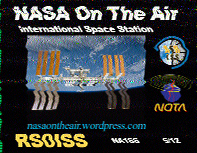

Hola. He estado escuchando las imágenes de la ISS  y he notado que en el pc me salen como temblorosas, no importa el programa que use. Sin embargo con el movil (con la app Robot36) se recibe bien, sin temblor.
¿Podría ser que fuese por la tarjeta de sonido? Uso una mini tarjeta de sonido usb. Dispongo también de la del pc, pero la verdad es que no lo he probado. ¿Puede ser eso?
El pc es un P4 con win7 de 64 bits. Y creo que tengo potencia de sobra. Tambien me pasa con los otros formatos de sstv, p. ej  los que se oyen en 14230 KHz.
Saludos de Carlos
PD: pongo una imagen para que se entienda bien
Hist6

A mí me pasaba algo parecido con las imágenes que recibía de los satélites NOAA con el SDR. Al final bajándole la frecuencia de muestreo me llegan correctamente, tanto la de los NOAA como las de la ISS.

Ok, he intentado bajar la frecuencia de muestreo y no he conseguido encontrar como hacerlo. Recibo con una TS2000

Para recibir con una emisora debes seleccionar FM ancha, quitar filtros y ampliar el ancho de banda de recepción hasta al menos 40khz. Prueba a ver si así se corrige.
