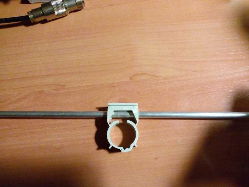

Siguiendo el hilo de empezar en sats de cero, hoy estuve viendo unas cosas para hacer unas antenas para sats.
Esta solución se puede aplicar para cualquier antena, ya sea las bibandas de DK7ZB.
Con un tornillito para chapa de 3 x 10 mm se puede fijar el soporte al elemento que en este caso es de 6 mm.
