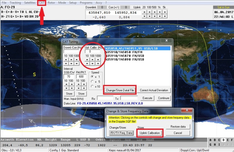

El problema puede ser que tengas que calibrar el archivo Doppler.sqf para tu equipo, porque cada equipo tiene pequeñas variaciones de frecuencia, no estan todos igual de centrados y hay que calibrar las frecuencias en el programa, eso se hace en el menu "CAT" en la barra superior...

Bueno he intentado calibrar mi equipo como me has dicho y la verdad es quer no he tenido mucho exito, entre mover manualmente las antenas, mover las frec y demas, me faltan manos...seguire intentandolo

prueba primero en modo manual y cuando le cojas el tranquillo ya configuras la pestaña CAT, de momento deja que el programa te gobierne unicamente los rotores.
