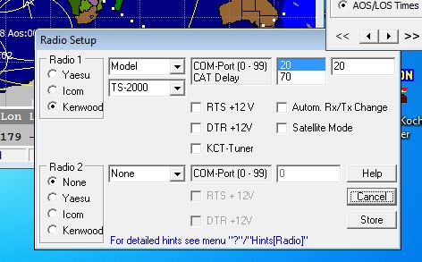

Hola a todos. Me gustaría iniciarme en el tema de satélites y tengo dos consultas para que me orienteis un poquito.
Tengo dos equipos : Icom 7100 y el yaesu ft-817.
Dos rotores individuales : Un yaesu 1000 de azimut y el otro es el yaesu g-5500 de elevación.
…El Satpc32 puede controlar dos equipos a la vez?? Uno para TX (icom 7100)y otro para RX(yaesu ft-817)?? Tengo oído de que este programa es el mejor para el efecto doppler.
Y la misma pregunta para los rotores.... Los puede controlar individualmente cada rotor el satpc32??
Estoy abierto a sugerencias porque soy novato y igual hay mejores programas que desconozca para esta situación mía.
Muchísimas gracias de antemano.

Lo de los rotores no lo sé, pero lo de las dos radios si. Puedes controlar hasta 2 radios

En la foto puedes ver el menu Setup del SatPc32 en cuanto a Radio.
En cuanto a rotores, creo que solo se puede conectar uno...

SATPC32 se conecta a un interface, por ejemplo del tipo EA4TX y este interface puede controlar los dos rotores de forma independiente, da lo mismo la marca o modelo.

Vale, perfecto. Gracias por vuestra informacion.Me pongo manos a la obra. Un saludo a todos.
