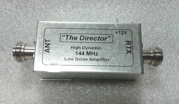

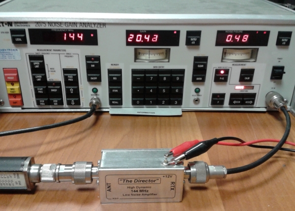

Eduardo, existen los de Marco, IK2CFR, que hace unos previos para las bandas de 6 m, 4 m, 2 m y 70 cm,
Las características son las siguientes:
NF 0.5 dB
Ganancia 20dB regulables
IP3 +40dBm
Conectores N
Relés para 25 W (no RFVox, necesita secuenciador)
Tiene dos resonadores helicoidales.
Si no recuerdo mal tienes un equipo que saca la tensión por el coaxial, entonces, en este caso NO necesitas secuenciador... a pacto que no superes mucho los 25 W.
No son para exterior, pero eso se resuelve metiéndolo en una caja estanca.
Precio de cada previo es de € 65 más portes, que me parece bastante interesante.

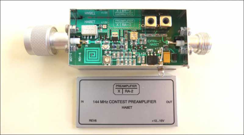

También tienes los de Gyula, HA8ET.
www.ha8et.hu
Pero estos no tienen ninguna conmutación.. hablo de los normales, los de 65 €....
Si vas a usarlos para sats, yo lo pediría con conectores BNC.
