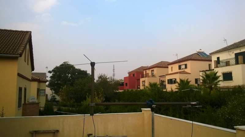

Yo hice las turnstile que las uso como caballito de batalla... para pruebas.
El gran secreto de estas antenas es ponerle un previo y que estén bajitas, de modo tal que no chupen mucho ruido.

La gran diferencia entre las antenas de DK7ZB bibanda y las quad de Wimo es que las quad tienen polarización circular mientras que la de la bibanda es lineal y una vez que das el paso en el seguimiento, que no es poco, el próximo paso a seguir es la polarización circular.
Yo fui por otro camino, comencé por la polarización circular porque era algo que quería probar y el resultado no es para nada malo.
Ahora estoy preparando una direccional de polarización cruzada super liviana de 9 + 9 elementos para 436 MHz.
Para 2 m haré una de 4 + 4 o 6 + 6 elementos, no lo tengo claro aún, a mí me gustan mucho los sats que tienen bajada en 70 cm por eso empecé con esta antena, y el FO-29 y Prism (Hitomi) con su baliza de 80 mW en CW en 437.250 MHz son muy útiles para probar antenas.
