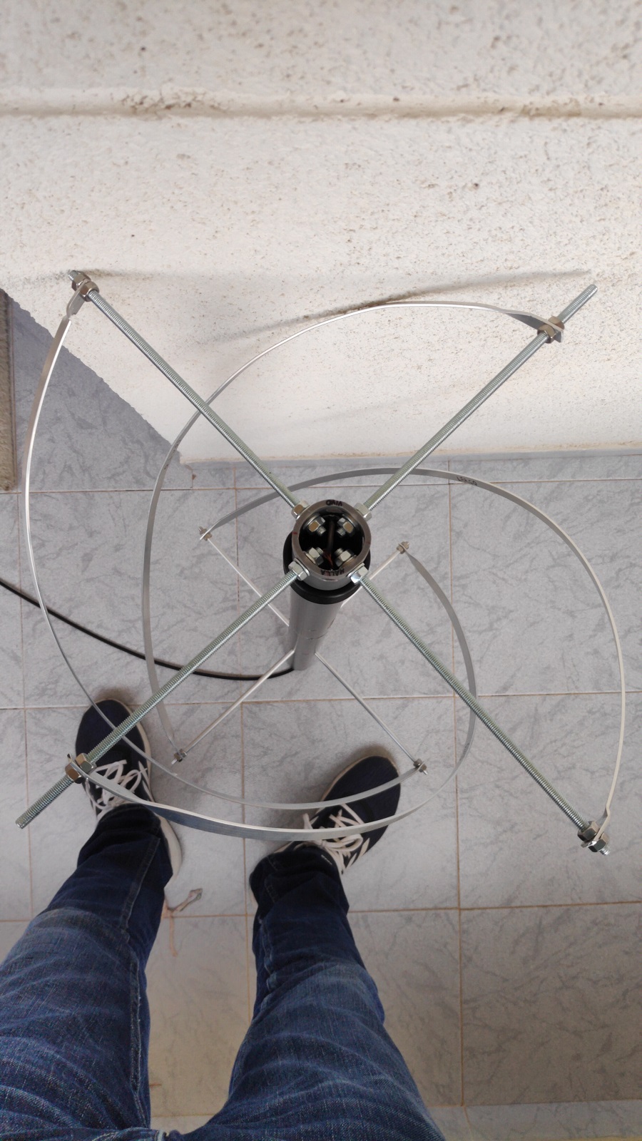

De momento estoy probando una eggbeater 2 autoconstruida. Aunque estoy a la espera del cable RG-62 para hacer el desfasador.
¿Que tal va la de M2?¿La tienes con previo?
Mi intención es montar algo sin rotores, pero los precios de M2 son un poquito altos.

Bonita antena esa Eggbeater II autoconstruida Juan Carlos. Yo ahora no tengo puesta la Eggbeater para 432. Estoy a la espera de unos cables de bajas pérdidas y de un preamplificador para hacer pruebas con ella. No obstante, te puedo decir que hace unos años la tuve colocada unos meses y oía los pases de algunos satélites. Os contaré cuando la vuelva a tener operativa y compruebe los resultados.
Cuéntanos,cuando los tengas, los resultados de esa antena Eggbeater tuya.

De momento, sin desfasador ya estoy escuchando cositas. Ayer en el pase del FO-29 me sorprendió su comportamiento comparándola con la yagi pequeñita.... A ver si consigo subir un video de ayer
