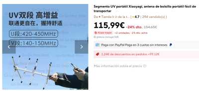

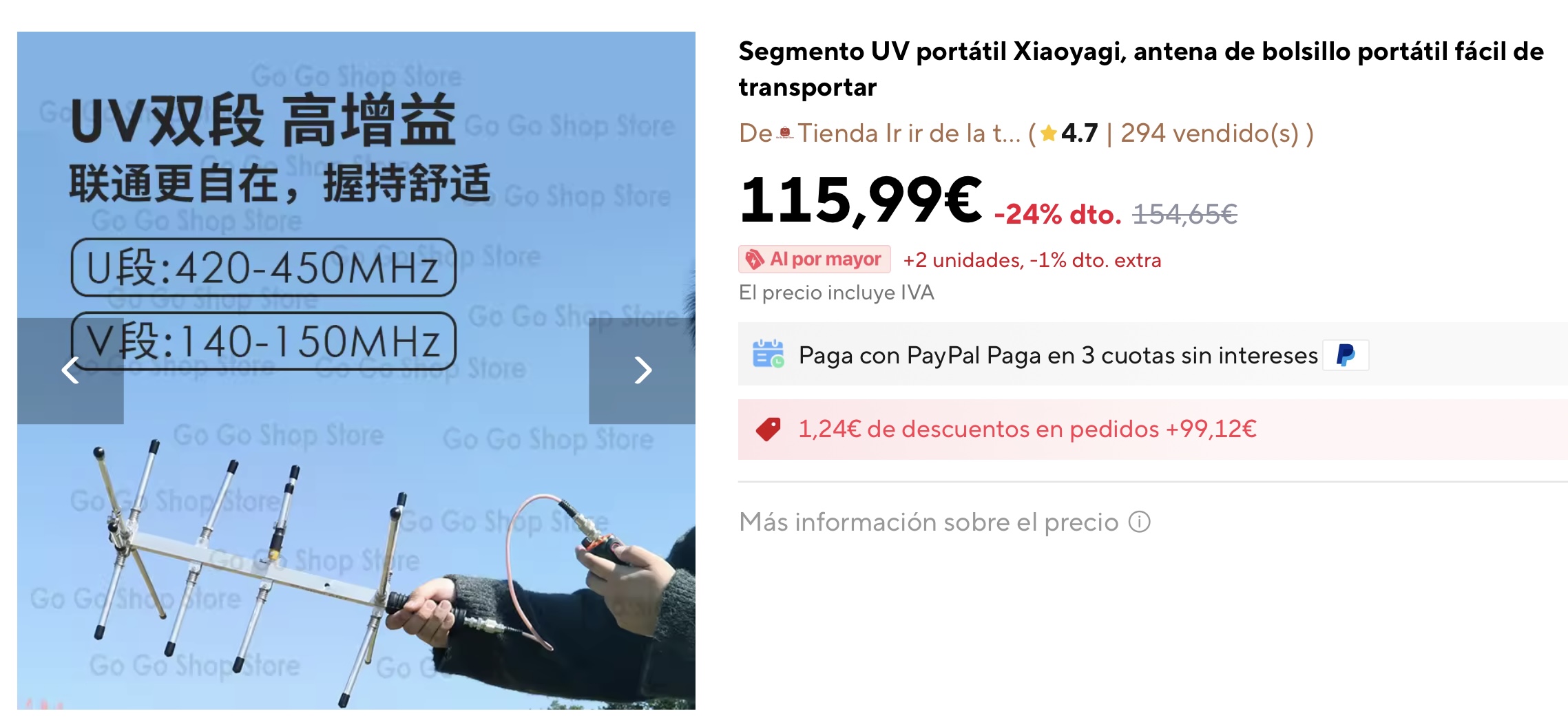

Hola a todos. Soy novato total en este mundillo de los satélites, hasta ahora sólo he usado el repe de FM de la ISS y con una antena vertical omnidireccional. Antes de invertir en antenas y equipos adecuados, me gustaría probar una antena barata de mano, de esas bibandas de polarización circular. Soy más bien manazas, por lo que la quiero comercial, pero solo he encontrado algunas en AliExpress y no me fío mucho: tienen elevados gastos de envío y advierten que la aduana puede cobrar también. Si alguien conoce alguna apropiada le quedaría muy agradecido por informarme. Gracias y 73.

Te contestaré desde mi experiencia, yo acabe comprando una de esas en ebay, viniendo también de China, puesta en casa, sin aduana que la pasó fueron 110€. Ahora bien primero compré por Aliexpress una y las imagenes como son copia pega de todos los anuncios se veía la 2+5 elementos (plegables que era lo que iba buscando) y no había donde elegir modelo, y me llegó una 3 elementos de UHF, le escribí al vendedor y me confirmó que solo tienen ese modelo y no iban a tener más, que me apañará, le abrí la disputa y se realizó la devolución y el ingreso de lo que pagué. Tras eso y viendo lo que había le escribí a la vez a varios vendedores por si se repetía la cosa y si era igual.  Por lo que encontré la que al final compré.
En el apartado de funcionamiento: pesa poco y ocupa poquisimo para tenerla de continuo en el maletero del coche.  En VHF no le encuentro diferencia con la Tonna de 4 elementos, hice varios qsos, alguno de más de 100km con 5w, y mismas señales con ambas, y len direccionabilidad y polarizacion tiene el mismo comportamiento. Ahora en UHF, no me acaba de convencer la oreja que tiene, la veo un poco sorda.
Para satelite aún no la probé.
Dicho eso, casi me arrepiento de no haber comprado una que tiene wimo, son 26€ mas de lo que cuesta la china, ahora me queda la duda de como iría, asi que probablemente yo acabe comprandola.
