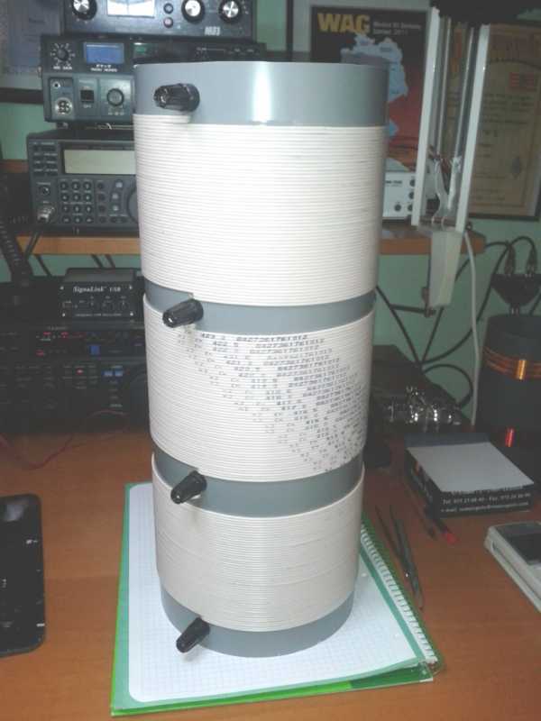

Yo también tengo terminado el transmisor de EA4BVZ (me da 40 W!) y la bobina de acoplo.
En cuanto deje de hacer estos vientos y estos fríos me pondré con la antena.

Bobina de acoplo
