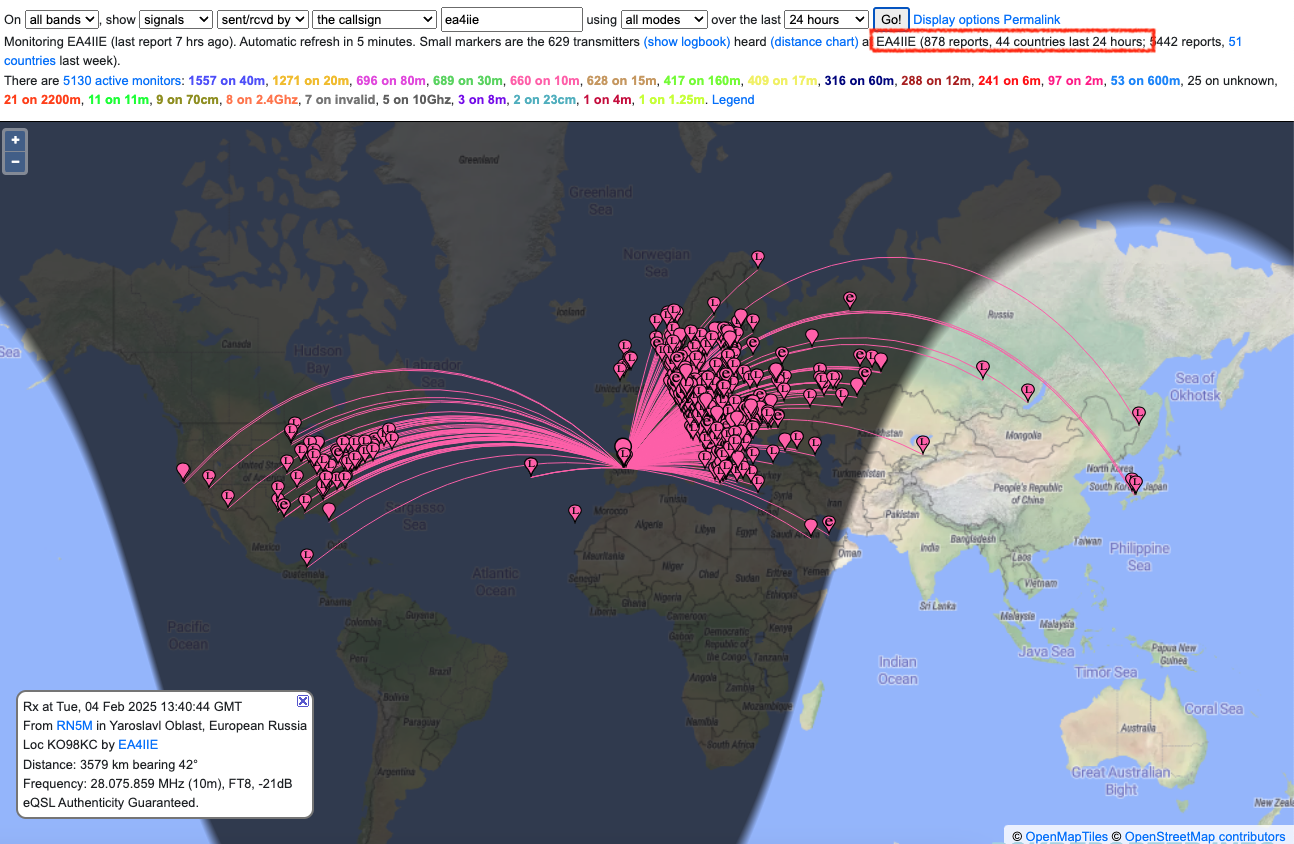

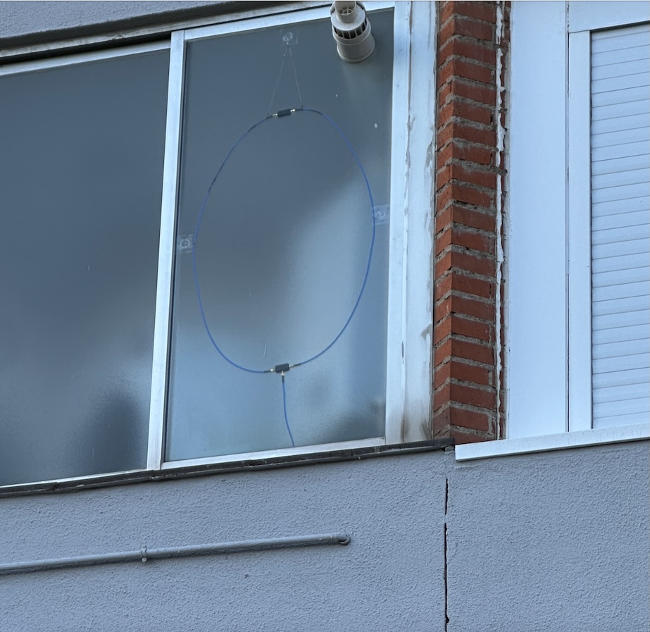

EA4IIE
Mensajes: 6
#400232  - 5 febrero, 2025 05:37
Antonio,
Lo único que necesitas es una ventana y la buena antena para recepción y ya está.
Yo tengo una Youloop que compre en Astroradio.  Si compras en Amazon o AliExpress encontrarás a un precio muy inferior pero la antena muy probablemente no te funcione.  Yo he comprado recientemente un par en China, clono de otros loops, y como llegaron se fueron a la basura.  Lo mismo los SDRs, hay muchas imitaciones que no funcionan.
Puedes ver una foto de la mi antena en una ventana que ve al NE (45º), es mínima y está dentro del piso.  En la imagen del pskreporter.info puedes ver lo que escuché en 10 metros FT8 hoy que la propagación estuvo buena pero nada espectacular, obviamente se nota que ve al NE.  Y mira el recuadro que marqué arriba a la derecha: resultados muy aceptables considerando el tamaño de la antena, SDR y ordenador.
Ramón EA4IIE
Screenshot 2025 02 04 at 21.34.26
Screenshot 2025 02 04 at 21.05.51
EC5APB y EA2FFE reaccionaron
