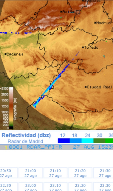

Como radioaficionado el máximo ancho de banda permitido son 2,7 khz que difiere mucho de 20 Mhz luego no estaría amparado en nuestra licencia. Ten cuidado con el compliance test pues te deja emitir en frecuencias que se usan en los radares meteorológicos, puedes ver si tienes uno cerca http://www.aemet.es/es/eltiempo/observacion/radar?w=1 veras que aparecen unas líneas
Pues cada línea de esas es un ubuiquiti interfiriendo y van locos buscándolos.

Hola, saludos a todos:
Hoy precisamente he mantenido una conversación con responsables técnicos en materia de telecomunicaciones del Gobierno de Aragón.
Resulta que en el radar metereológico de Zaragoza aparece una traza (resultado de un objeto puesto en el haz de barrido o de alguna transmisión en la misma banda).
Como quiera que el Repetidor ED2YAH, el R-4 de Zaragoza, está en las inmediaciones de dicho radar y a pesar que se ha montado el repetidor siguiendo las instrucciones de AST (Aragonesa de Servicios Telemáticos) y de la AEMET, he querido asegurarme que nosotros no teníamos nada que ver.
Me han comentado que por supuesto que no, que lleva días y que es un enlace precisamente de la marca que comentaís, que ya está localizado y que se procederá en consecuencia.
