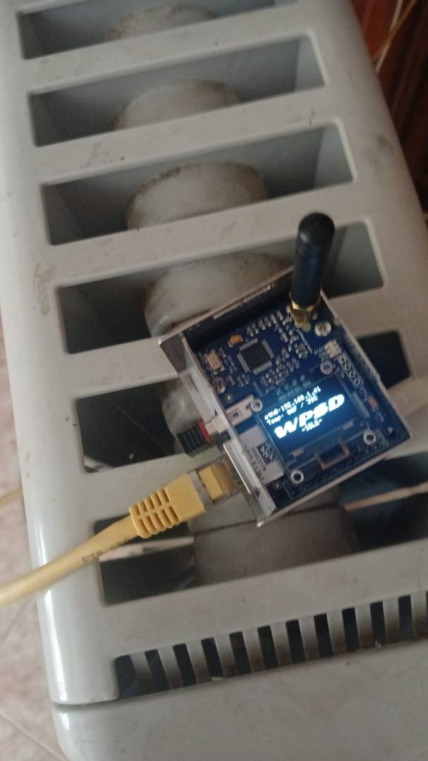

Hola, tengo un Hotspot DVMEGA adquirido en una conocida tienda nacional y no encuentro manera de configurarle  el Wifi, con el cable funciona bien, pero  no me detecta el wifi, lleva un pincho externo para la conexion, el vendedor parece que sabe menos que yo y el pnel de control es WSPD.
Si algun colega a lidiado con alguno le estaria agradecido que me echara un cable.
Saludos 73
Jose A

Buenas noches Jose A.
¿Has probado a utilizar el wifi-config-generator que aparece en la web de WPSD?
Le pones los datos de tu red (SSID y password) y te genera un archivo, lo descargas y lo pones en la raíz de la tarjeta SD de tu dispositivo, si es que lleva.
Espero que te funcione.
73 de Txema EA5BWR

Hola, si lo he puesto en la tarjeta SD y nada, incluso he probado con el de pi-star y tampoco se inmuta,
saludos y gracias

Los ficheros de configuración wifi de wpsd y pistar son diferentes.
Prueba a detectar la red wifi del hs con otro aparato (ej TF) y si la detecta, intenta entrar en el y configurar tu red normal de uso "desde dentro".
Suerte con ello

Tambien he probado el tlf y nada, da la impresion que falle algo en el dlspositivo
Saludos y gracias 73

Has probado a poner en el navegador?
http://wpsd.local

Mirando la web oficial de wpsd pone esto y si tu tienes un dvmega como comentas la forma de entrar es diferente, prueba como dice aqui a ver si te suena la flauta para poder configurarlo compañero.
After approximately five minutes (possibly longer if you have a slower SBC) your dashboard should be available at http://wpsd.local
Note
Some devices use a different local hostname:

Una cosa un poco tonta, lo tienes lejos del router. A mi me paso con zumspot que iba muy lento y era que estaba lejos del router y la conexión era muy deficiente. Al acercarlo funciona perfectamente.
Y comprobar desde el router los dispositivos conectados via wifi. No tendrás algún filtro puesto.
Por si te sirve de ayuda.
