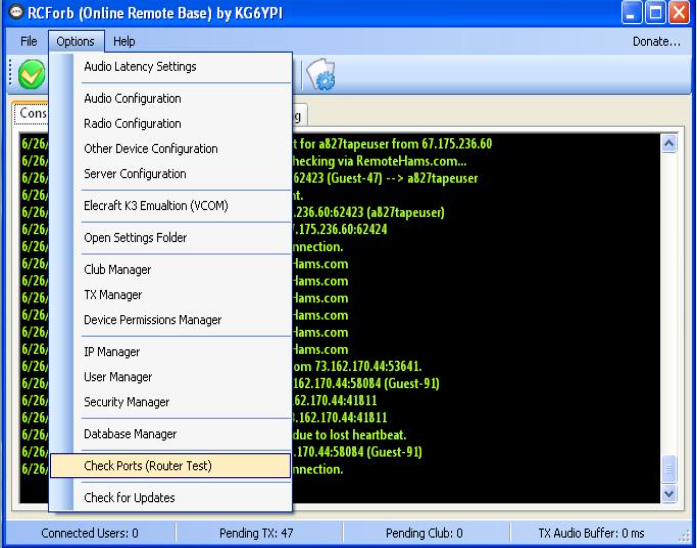

Hola Pedro:
Revisa la opción check ports (que puedes ver en la imagen que te adjunta) para asegurarte que todos los puertos abren correctamente.
