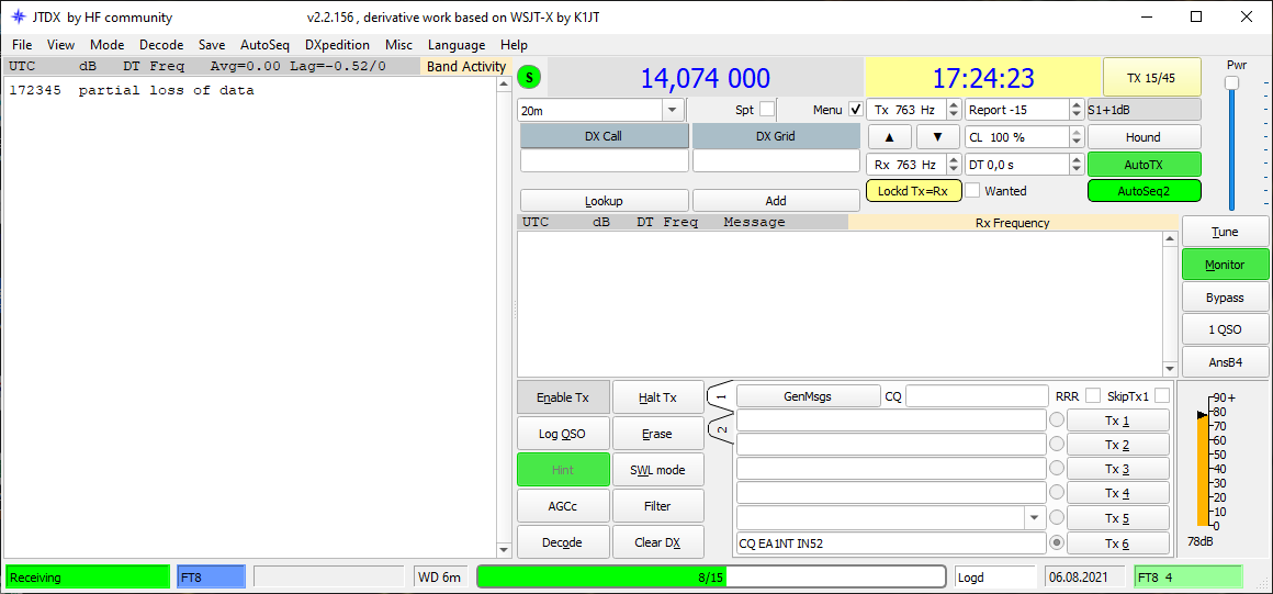

De la noche a la malana mi JTDX version 2.2.156 no decodifica nada y me da un error de Partial loss of data.
Mientras tanto el WSJT-x sigue funcionando correctamente.
No he hecho ningun cambio en la configuracion.
Que puede estar pasando ?

Sin mas datos y pantallazos, difícil, aunque yo tuve hace un tiempo una crisis parecida, y en mi caso lo que pasaba era que por error debí de pisar el botón de "filtro", que jamás había usado antes y sigo sin usar después, con la mala suerte que además, filtraba en un rango entre 2700 y 2900 HZ que no había ninguna señal ...
Aunque no sea el caso, lo comparto por si ayuda a alguien que le pasa esto ..

Esto es lo que hay 🙂

Buenas tardes.  Por si acaso .
Un día me pasó algo parecido,  y era por no tener sincronizado el reloj.  El jtdx es más puñetero que algún otro programa.

Lo tengo sincronizado y no ha habido ningun cambio en la maquina y el WSJT-x  sigue funcionando bien asi que descarto problemas en el pc y en equipo. He reinstalado el JTDX y sigue yendo mal

Tienes activado el split. Te lo esta indicando el circulo verde con una S

Si, tengo activado el split por que trabajo en Split, pero eso no debería ser un problema, suelo trabajar en split siempre.
De todas formas tire la toalla, elimine los datos y reinstale y re-configure, re-instale los logs y ya funciona.
Misterios sin resolver.
