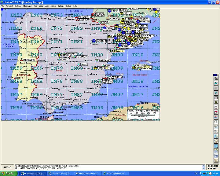

Pues es curioso pero vuestro digi no se ve en EA3 ¿por que será?
Otra cosa en EA3 no se permiten tramas de TCPIP a radio, ¿sabes de alguien que no tenga internet?
A que es una tontería saturar el canal si todos tenemos internet ?

Pues seguramente porque ese no es nuestro objetivo...en tu mapa veo solo los digis mal configurados de la zona centro.

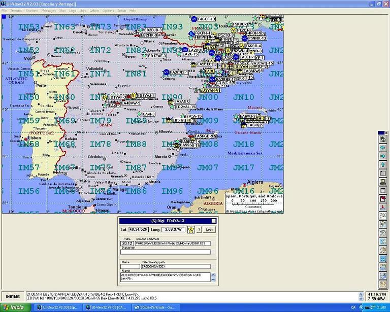

¿No es ese el vuestro ?
¿Tambien está mal configurado?
No Josetxu no estamos haciendo las cosas mal, no creo que sea necesario aplicar ese paradigma en EA, solo es eso.
Saludos, [img] [/img]

¿Ahora ya se ve...en que quedamos?...esta Wide 3-3..via radio me parece más que razonable.
Realmente pienso que no es necesario tener un Wide 7-7 o Trace 7-7 como la mayoria del resto de la zona centro, ...que paradigma usen los digis y las estaciones me parece importante para el buen funcionamiento de la red y de eso es de lo que tratamos aqui, veo que tanto Rafa como nosotros hemos consultado y porgramado las TNC con las recomendaciones, me gustaría saber que opina el resto, es interesante saber la opinión de los demas.
