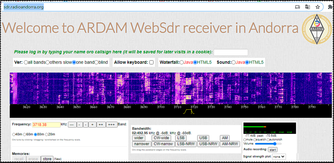

- Últimamente no recibo el sonido de las estaciones de WebSDR (Software Defined Radio)
con el navegador Google Chrome, tengo la versión actualizada 88.0.4324.104
¿alguien sabe algo del tema?
· Por ejemplo http://sdr.radioandorra.org/
- Pero si que lo recibo en la web de http://websdr.ea1ura.com/

Hola Carlos, a mi también me empezó a pasar de repente hasta que encontré la solución.
El SDR de Asturias tiene un botón para activar el sonido
Para activar el sonido hay que crear un favorito o marcador con el siguiente código:
javascript:if (!document.ct) document.ct= new webkitAudioContext(); var s = document.ct.createBufferSource(); s.connect(document.ct.destination); document.ct.resume(); try { s.start(0); } catch(e) { s.noteOn(0);}
Y cuando estés en la pagina de Andorra le das y se activará el sonido,
Espero que te sirva.
73 Alberto - EA1DA

Si, Carlos, cordial saludo. En la tablet funciona. He ido a mi pc y en efecto no se oye y he recordado que hace meses lo configuré en otro Laptop.
Tienes que configurar Chrome. Configuración, configuración de sitios, ahí verás que aparecerá la dirección, si no, la añades y donde pone sonido, pones permitir. Y luego regargas la web.
Suerte.

Gracias Alberto/EA1DA y Diego/EA1CN
por su rápida contestación
Las dos maneras funciona
