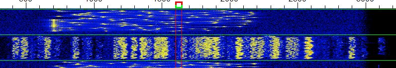

Buenas tardes. Ya llevo varios dias detrás de las nuevas expediciones en FT8 y llevo trabajando varios años FT8 con muy buenos resultados incluso en expediciones y en modo F/H. Pero hace un tiempo que cuando intento trabajar, por ejemplo CY0S, en Ft8, el Pile Up, sale normal y copio a las estaciones que lo estan llamando,  pero en el turno en el que contesta  la estación DX sale lo que os pongo en la imagen adjunta (parte superior). Y no es ni la primera vez ni la misma frecuencia, ni en la misma estación DX.
Captura
Perdonad mi ignorancia, a lo mejor es una interferencia y yo no copio a CY0S y esto es ruido y me parece que es algun sistema nuevo.... La verdad es que tengo trabajado CY0S en CW en la misma banda y eso me hace pensar que no és que no los copie... Estoy perdido... ¿Alguien puede arrojarme algo de luz?

Hola,Joan.
CY0S está utilizando el modo SuperFox,implementado en versiones "actuales" en WSJT-X...ese espectro, con esos "subtonos" es típico del modo Super Fox.
Debes de utilizar el modo correspondiente al que está usando.

Muchísimas gracias Mitxel. Ya me he descargado e instalado elWSJT-X 2.7.0. Hasta ahora tenía el JTDX. Ya me lo he instalado y ahora me estoy peleando para que se entienda con el FlexRadio 6400. Esa es otra, aun que la configuración sea muy similar en ambos programas, el polstergate de la informàtica, me esta dando por... eso. Ya os voy contando.

PRUEBA SUPERADA!!!!
CY0S trabajado en 40 metros en Super Hound.
