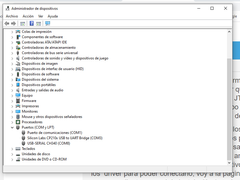

Estoy hecho un lío, desde hace un mes he terminado de instalar mi estación en mi nuevo domicilio, y en el cuarto de radio no tengo ordenador de sobremesa, el ordenador que tengo para radio es un portatil lenovo ideapad 700 con procesador i7 y Window 10 home, he instalado para FT8 el WSJT-X y JTDX, nunca he hecho digitales con el IC-7300, lo hacía con el TS50S y la interface que vende astro-radio (al tratarse de un equipo antiguo)  que viene con mini cd para los driver, y esta interface no la puedo utilizar la TS 50S con el portatil por no llevar entrada de micro y altavoz.
He visto en youtube varios tutoriales (entre ellos el de EA4FR) de configuración del IC-7300 para FT8 en ambos programas WSJT y JTDX, he seguido al pie de la letra los paso y en la ventana de administrador de dispositivo si sale el "audio codec" del Icom y no me sale o no tengo ningún puerto, sale en otro dispositivo "silicon labs CP 210xUSB to UART Bridge" no pone ni puerto ni nada de nada, con el signo de un triangulo amarillo, lo poco conocimiento que tengo de informática instuyo que este triangulo indica que no tiene los drives de este dispositivo, busco por internet "conectar Ic-7300 a portatil" y me sale que hay que instalar los  driver para poder conectarlo, voy a la pagina oficial de icom y me descargo el USB diver version 1.20 de 5-10-17 así como el correspondiente manual de instalación (por desgracia en ingles)  y tengo desde hace un año actualizado el Firmware a la versión 1.3
En lo tutoriales no he visto nada que haya que instalar el USB driver, entonces ¿tengo que instalar el USB driver en el pórtatil, para que me asigne el puerto correspondiente?, ¿es este el driver que tengo que instalar?

el cp210xusb to uart bridge  es el puerto com que tienes que seleccionar para comunicaciones entre el equipo y el pc (en mi caso com 6). los audio codec te tienen que aparecer en entradas y salidas de audio.
Instala el driver 1.30 de fecha 7/junio/2018. es mas actual

@EA4DL gracias Javier, si aparece con un triangulo amarillo pero no pone a continuación "comxxx" y por consiguiente en la pestaña de configuaración de Radio no aparece el "cp210xusb to uart bridge" para poderlo seleccionar.

#359308  - 14 febrero, 2021 11:08
administrados
Tienes que ir a la web de Icom Global, soporte, firmware y seleccionar el IC-7300, llegas a esta página.
https://www.icomjapan.com/support/firmware_driver/?keyword=ic-7300&open=tab2&type=5#download_result
Seleccionas el grupo de equipo en el que se encuentra el 7300 y llegas a la página de descargan del driver
https://www.icomjapan.com/support/firmware_driver/1974/
Desplazas la pantalla hacia abajo (scroll) y marcas la casilla que has leído las condiciones y se activa el botón de descarga más abajo, lo pulsas y se descargara un un fichero para las versiones de Windows, ejecutas el correspondiente al SO del PC, mejor que lo reinicies y, cuando enciendas el Icom, te aparecerá el puerto junto al dispositivo de Silicon Labs en el Administrados de dispositivos, si tienes alguna duda, puedes ponerme un mensaje.
Como sabes, puedes conectar directamente el puerto USB del Icom con el PC para el control del transceptor por un PC (CAT) y utilizar software para las comunicaciones digitales. Hace tiempo que escribí un trabajo en mi Web, para conectar el WSJT, aunque puede haber quedado algo anticuado
https://enioea2hw.wordpress.com/2017/09/12/wsjt-x-e-icom-ic-7300/
En cualquier caso también tiene orientaciones para utilizar el Icom con diferente software.
https://enioea2hw.wordpress.com/icom-ic-7300/
Edito: Adjunto una captura de pantalla de cómo informa el Administrador de Archivos el puerto USB al Icom utilizando el UART de Silicom Labs (en mi caso el com3)

Solucionado, gracias Javier y Enio, efectivamente había que instalar el driver, ahora si tengo el puerto y reconoce IC-7300
