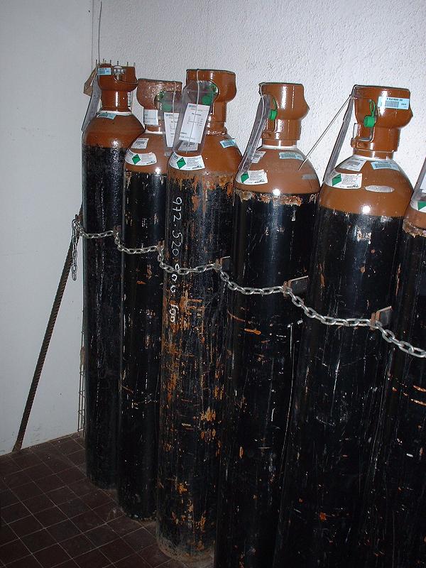

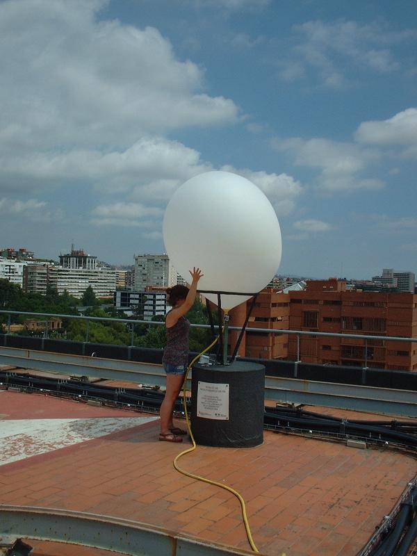

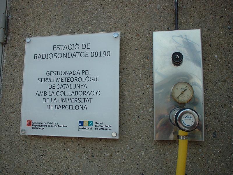

Os dejo alguna foto del radiosondaje de hoy en la Facultad de Física de la Universidad de Barcelona.
Los globos que disponemos son de 350 Grs., con lo que con 2 basta, y tenemos 3, el tercero para hacer fechorias.
[img] [/img]
Helio para echar a los marranos .......
[img] [/img]
[img] [/img]
