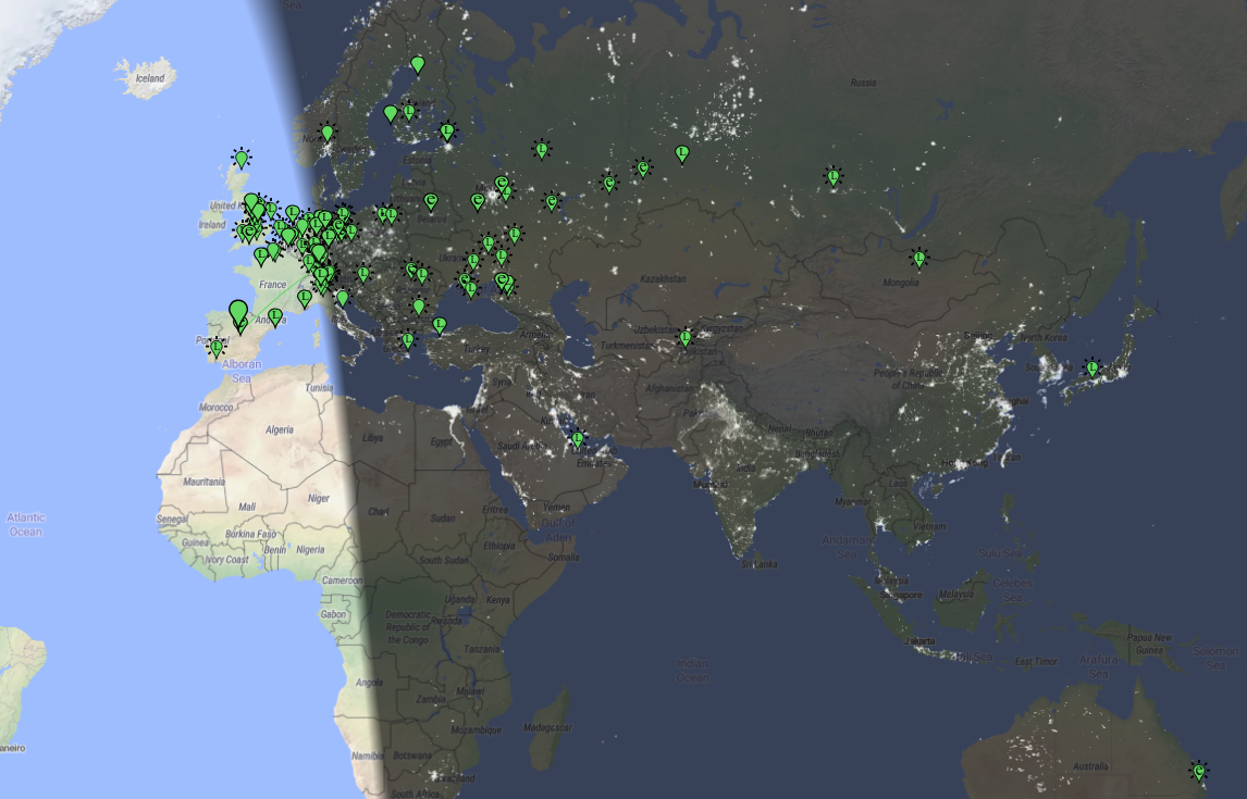

He visto que en PSKreporter que soy localizado, escuchado, monitorizado o como se diga, adjunto un "pantallazo" de mis llamadas, que se han realizado mientras escribo esto en 10 metros
   Como se puede ver hasta en Australia, pero no consigo ver un msg "en rojo" en mi pantalla y el "resto del mundo" haciendo contactos.

En la fotografía de la pantalla no veo que nadie te haya escuchado a ti, lo que veo son estaciones que están a la escucha, no es lo mismo.
Si te hubiera escuchado alguien, te pondría "5 minutes" o algo similar, que es el tiempo transcurrido desde la última vez que te oyó la estación.
¿Estás seguro de que estás saliendo? Algo tienes mal. Quizá no llega el audio de TX a la radio y por eso no sale potencia, o alguna ganancia está mal ajustada.

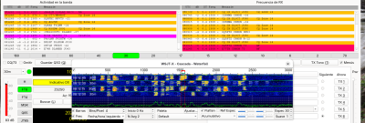

Muchas gracias, José Luis. y Pedro  He estado revisando, como indicáis, el DT que aparece y veo valores 0.1, 0.2... hasta 1.1. he comprobado que tengo el NPT activo y la sincronización activada (timedatectl). También veo las trazas de emisiones en el waterfall paso una imagen tomada ahora mismo. Creo que recibir sí recibo.
Sigo investigando temas de configuración. 73 de José Enrique EA4EIY.

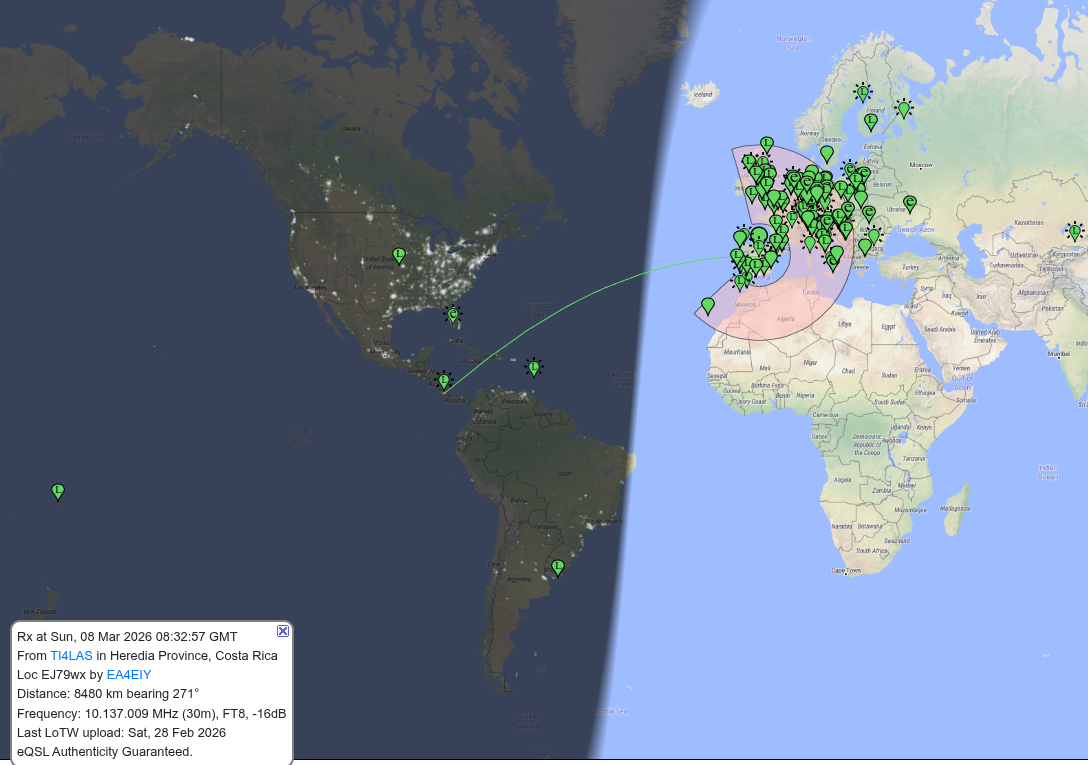

Buenos días, Germán. Muchas gracias por tu ayuda. Es posible que sea desconocimiento por mi parte, pero creía que eran las estaciones que me "oyen", puesto que si no activo el TRX y bajo el tiempo de reporte no sale ninguna; por ejemplo si pongo 15 minutos y no he activado el TRX no aparece ninguna estación, o bien pongo una banda, por ejemplo 12m, donde todavía no he probado no sale nada en el mapa de la página web. Pongo una imagen donde sí parece que he sido "escuchado", se corresponde a 30m. También tengo activado el parámetro "Hide monitors if no report" en las opciones de "Display options", que creo se utiliza para no mostrar las estaciones que no te han "escuchado".
Voy a investigar los parámetros de la emisora, a ver que saco.

Buenos días: Germán, error por mi parte, no son estaciones que me han escuchado, son estaciones que yo he escuchado. No tenía correcto el filtro en PSKreporter.
Mis más sinceras disculpas por mi error.
Paso a comentar que he realizado más comprobaciones y he llegado a intuir, que sí escucho, pero no salgo, la señal PWR no sube cuando estoy en TRX o en Tune, lo cual podría producirse por:
