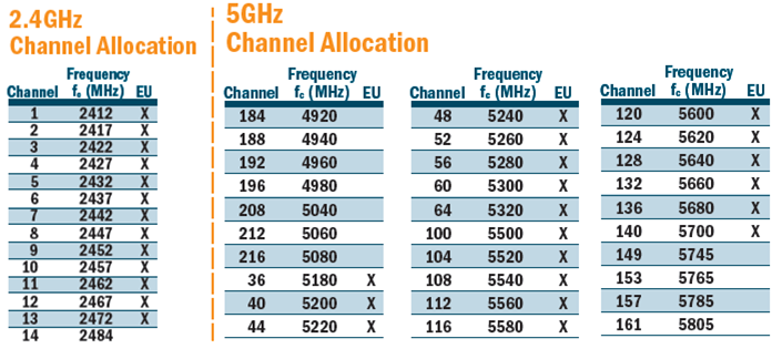

por cierto Ricardo, muy interesante lo que dices sobre poder usar nuestros recursos RF de uso especial, he estado mirándome los datos exactos en el CNAF (en las tablas de esta web de URE es donde mejor se aclara ésto de las frecuencias y usos permitidos)
La banda de 5 Gigas en los wifi suele llevar proteccion especial que exige que digas en que pais se va a usar (a veces suele desbloquearse por ssh o consola ) porque hay gran riesgo de interferir otros servicios. Los canales autorizados son distintos ( USA-FCC EUROPA-ETSI Asia...) y en Europa creo que debe de activarse obligatoriamente la busqueda de canal automatica y potencia automatica. Esto es muy peligroso si ponemos otro pais porque buscara canales "libres"...
no he conseguido de momento cuadrar del todo si algun equipo concreto puede usar esos espectros ajustandose a los margenes:
En españa puede usarse los canales 1 a 13 en 2.4Ghz (lo que todo el mundo llama WIFI) y es un poco lioso averiguar con exactitud los canales de 5.8Ghz

parece ser que en todas estas bandas se necesita autorización individual para su uso
todas con límite de 10W +30 dBW PIRE
1240.000 - 1241.000 20 kHz Todos los modos Comunicaciones digitales ( poca velocidad máxima )
2392.000 - 2400.000 Todos los modos Comunicaciones digitales ( se solapa con el wifi libre )
2355.000 - 2365.000 Todos los modos Comunicaciones digitales ( fuera del rango libre )
5670 - 5700 Comunicaciones digitales (se solapa con el rango libre)

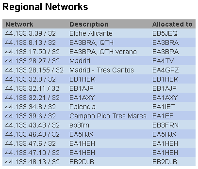

Ahi va el listado de las estacion EA que tienen asignada una IP 44.xxx
https://www.ure.es/wp-content/uploads/wpforo/default_attachments/media/kunena/attachments/4980/44.133.txt
Mensajes: 8451
#294161  - 30 abril, 2016 17:15
Buf !!
Pero ahí hay muchas.
Voy a preguntarle a Rafa sobre este asunto ya que no tenía ni idea.

Si, esa lista es muy, muy, muy antigua, aunque no tanto como otras que se pueden o podían encontrar por internet.
Ahí están registradas mis dos antiguas direcciones snoopy.ea4dqx.ampr.org y conan.ea4dqx.ampr.org
Como podéis comprobar, ahora el listado, que es que sale unos post antes que éste, es muy pequeña. En su día, la red ampr.org en España fue muy activa, pero el declive del packet radio provocó la misma situación en la red 44.133.x.x, ya que en aquella época, realmente pocas personas teníamos acceso a internet (o lo que en aquella época llamábamos internet) y el mayor problema de la red 44 es que se circunscribía al ámbito de los radioaficionados y no había pasarelas "oficiales" al resto de internet.
Hubo conatos de hacer cosas en ese sentido. En Madrid, tres radioaficionados teníamos acceso a internet mediante pasarelas un tanto de "extranjis", aunque después de 25 años, todavía no se puede decir ni como ni con qué lo hacíamos. En Barcelona, Valencia y Alicante sé que hicieron algo parecido.
Los dos artífices de todo aquello fueron, KA9Q (Phil Karn) y Brian Kantor (del que no me acuerdo del indicativo)
