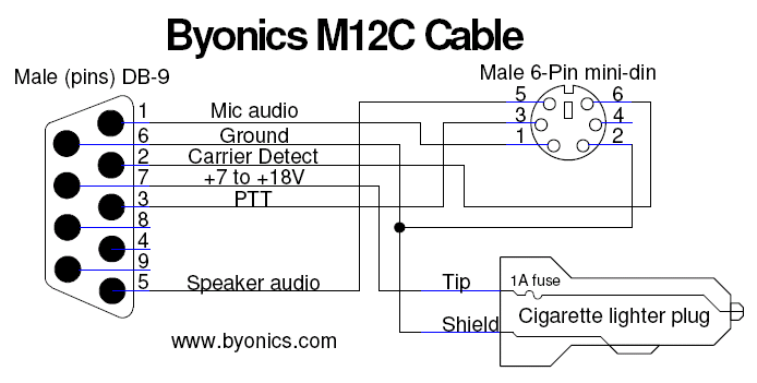

EA4EUB
Mensajes: 57
#161668  - 6 septiembre, 2011 19:38
hola ya e visto el cable nul moden
[attachment:1]C:fakepathttii_null programador.png[/attachment]
y el cable para conectar la yaesu 8800 al tinytrack
[attachment=8652]aprsyaesum12c.png[/attachment]
y a la hora de soldar los cables como lo hogo para saber la posicion del conector la zona donde se sueldan los cables hacia mi o al contrario
EB1HRW
Mensajes: 442
#161373  - 6 septiembre, 2011 21:55
Hola Juanjo, Hacia ti, donde se sueldan los cables, de todas formas, todos los pines de esos dos conectores tienen que estar numerados.Toca afinar la vista...
Suerte.

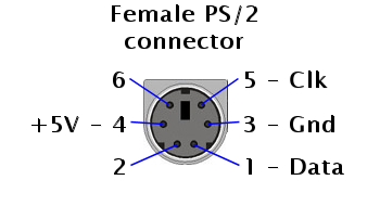

#161378  - 8 septiembre, 2011 21:41
lo que no me queda claro es lo del patillage del conector minidim segun veo el esquema creo que esta el esquema el conector mirando de frente y la parte de soldar queda detras
EB6AOK
Mensajes: 1332
#161828  - 9 septiembre, 2011 07:25
una imajen mas que 1000 escritos
este es el macho visto de frente
esta es la hembra tal como la vemos en el equipo
por tanto la imajen que tu aportabas es del conector del lado de las conexiones
espero te sirva
edito
los valores que aparecen en la 2 imajen
son los de un teclado PS/2
vista del conector macho
