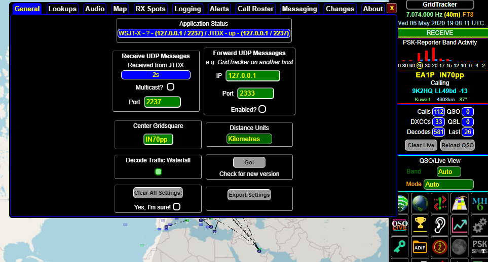

@ea6zl
Buenasss
Lo acabo de instalar y si funciona con el JTDX. Solo hay que configurar el puerto udp en ambos programas. Eso si, aún no he logrado que funcione el secundario para tenerlo junto con el logger32 (tampoco lo he intentado mucho, pero parece que el JTDX tiene un puerto udp secundario).
73 de Sergio EA1P - ex EA1AR

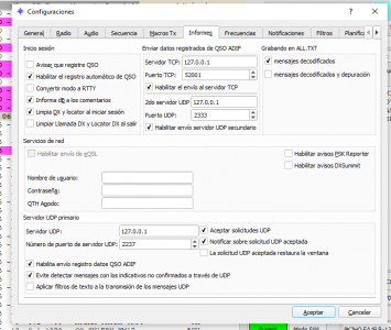

@eb1lo
Buenasss
Yo lo he puesto así en el gridtraker y funciona
En el JTDX está así

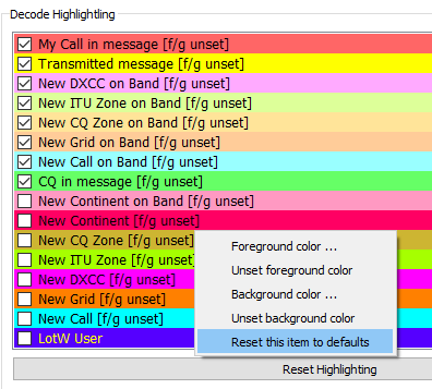

@eb1lo
Ya has aportado un poco más de información.
Vete a "File - Settings - Colors", allí puedes cambiar los colores a como estaban originalmente.
Esta es la configuración que uso actualmente:
07 05 2020  08 41 29
Puedes "resetar" cada opción al color que venía de origen haciendo clic con el botón de la derecha sobre cada opción y escoger "Reset this item to defaults".
07 05 2020  08 42 22
Si tienes más dudas, recuerda que no vemos lo que tienes delante de ti en la pantalla, debes explicarlo.
