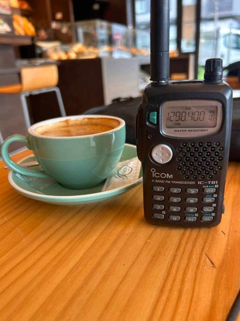

El Yaesu ft-790 si que era buen equipo... muy bonito.  Si has conseguido el modulo eres un afortunado, a ver si lo puedes poner en marcha y disfrutar de él.
En cuanto tengas la estación funcionando avisa (mensaje privado aquí o al mail ea1fbf@ure.es ).. y si eso ya comentamos. Lo fundamental es "estar" cuando hay actividad.  No somos tantos y hay que coordinarse.
No obstante ya con oir la baliza... suele ser exito asegurado. (1296.855) porque el repe llega mucho más fuerte y reconozco que mola mucho más... casi siempre hay gente "a la escucha".... aunque estén tomando un café 😜 (como se hacía de antes.... )
IMG 20260305 WA0008

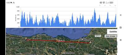

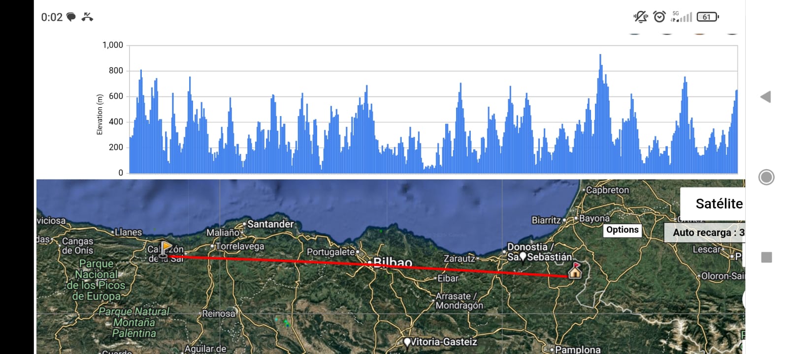

Otro bonito día de pruebas de cobertura:
En esta ocasión nos desplazamos a IN73TH a probar un emplazamiento que queríamos ver que tal se comportaba en la realidad. Armado con la inestable e imprescindible ayuda de mi colega EA1GYJ, otro gran aficionado a la V-Uhf nos pusimos "a pasar la tarde" y jugar con el repe de LARRUN...
De verdad, que los retos se disfrutan en 1200 como en ninguna otra banda...  y el tener "cerca" un repe es algo imprescindible para desarrollar esta gran afición y estar en contacto con más gente adicta a esta frecuencia.
Enlace a Video:
https://www.youtube.com/shorts/np3T1JShXP8
y... un perfil endiablado:
1000080203

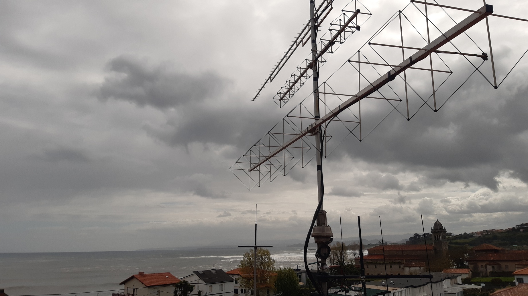

Buenos días.
Bueno pues, poco a poco he ido montando el material y acabo de terminar hoy mismo:
Módulo UT-10 (10w) montado en el Kenwood ts-790E.
Antena comercial 52JXX23 (Yagi 52 elem. horizontal y 4,5 m boom) de I0JXX. Montada a unos 3,5m sobre el tejado, rotor y debajo 2 cúbicas para V y U.
Coaxial 1/2" Telecom 15m (con sus conectores N específicos) desde el equipo con enlace N-N a Hyperflex 10 de 5m (por si consigo un previo SHF ó SSB bajo el rotor)
Ajuste comprobado a pie de antena y en el cuarto radio con NanoVNA2 (SAA2), SWR relación 1:1,25 en 1270 Mhz. El equipo, Ts-790, carga bien en TX, lo digo porque este suele ser muy protector con la SWR en todas las bandas.
Pruebas, sé que va a ser difícil en teoría desde IN73CO no consigo escuchar ni la baliza ni el repe. Entiendo que esta antena de 52 elementos debe tener un lóbulo muy estrecho por lo que el giro del rotor debe ser crítico. Estuve apuntando hacia el Este +- 30º y no he conseguido escuchar nada. Seguiré haciendo pruebas, ahora al menos más cómodo desde el cuarto de radio. Supongo que lo siguiente sería conseguir un previo e instalarlo cerca de la antena. Tampoco he probado a escuchar nada más (otras balizas cercanas, si las hay).
20260412 130237

¡¡ Ostrasss....!! que bonitooooo....
¡Pedazo instalación..! ¡52 Palotes van muyyy bien, y las quad también...!
Bueno, es pronto...date tiempo porque acabas de terminar  en uno de los peores días de propagación (había frio en altura y la banda estaba cerrada, y sigue muy cerrada).
- Hay que esperar a que llegue por mar...  que haya algo de tropo, porque para esa distancia en 1200 es todo un Dx. ..  son 338 Km. que no es broma... ¡que pasada!. 23 cm. puede ser muyyyy duro cuando quiere, por eso cuando abre no te lo crees.
No todos los días son buenos, y... aunque lo sea, la propagación aquí va y viene, es muy curioso... Ese es el reto. (un poquito de calorrrrr hace falta).
Yo, esta semana montaré algo en fijo (si me deja la lluvia)... pero no vá a ser facil desde mi qth.  Si no, el próximo contest si estoy /P seguro lo hacemos en SSB (que no es fácil... otro dx... cuesta llegar, pero a Pedro 1GCN se le hace y a Domingo 1W también )
Te mando un privado, por si te interesa adjuntarte al grupo de Was. de 1,2 Ghz.  y estar informado... hay bastante movimiento.

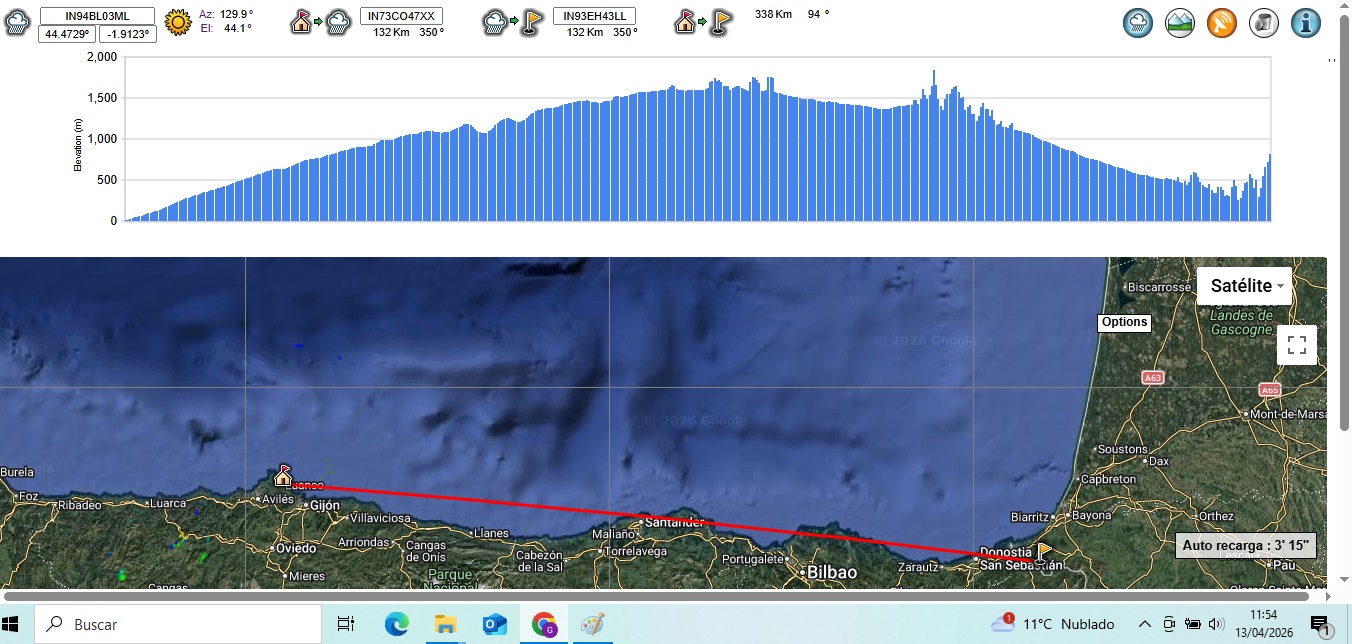

Respecto al previo... hummm.... en caso de gastar dinero igual es mejor mirar esto otro. Es más barato:
https://www.sg-lab.com/AMP1300/amp1300.html
El previo tiene una figura de ruido igual que el de mástil de Shf ó el SSB y similares... vale menos, y tienes 25 W. en la antena... con 1.6 W. de entrada (lo que te permite utilizar cable normalito... y usar sus perdidas, o bajar potencia de excitación abajo). Es una idea..
Veo dirección 94 º es decir... Justo al ESTE...  (el Sol sale ahora en unos 80º).
Cuando no hay propagación lo que vé la antena de 1200 es un muro infranqueable (la puñetera curvatura de la tierra... esa que no existe 🤣 ).
Adjunto perfil de trayectoria  para los días malos. Hay que esperar a que se abra alguno de tropo marina, pero llegarás... seguro.
Trayectoria Luanco Larrun
