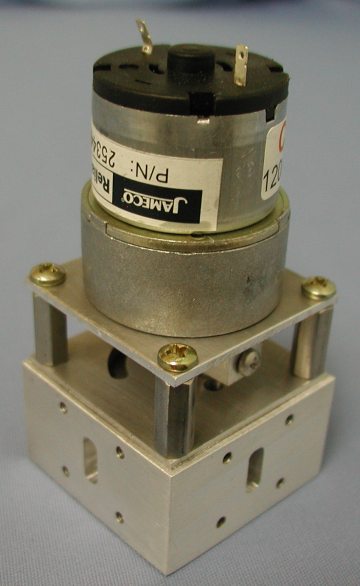

En microondas no se monta contactos,simplemente se comuta el guia de ondas,hay varios modelos pero uno de esto es este de dos vias.
Es sin el motor.y micros de fin de carera,se utiliza secuenciador de dos entradas que controlar la comutacion..Este leva los lados arondeados,el que esta previsto es un rectangulo.

Ah! Relé de guía de onda.
No lo conocía por el nombre de relé rotatorio.
