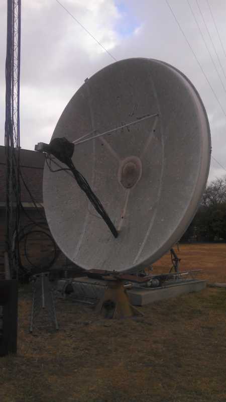

EA3XU
Mensajes: 1174
#195133  - 12 diciembre, 2013 02:00
Esta noche si. Al tercer intento ha funcionado. Primer EA-W5LUA en 10GHz JT4F.
W5LUA polarización Horizontal. EA3XU polarización Vertical. (por rotación de fase por el efecto Faraday)
Ufff he sudado.
QSO a los 266º az y 18º elevación.
W5LUA (50W y 5m antenna solida) legaba -15 a -12 dBs. Me ha pasado -20dBs.
15 nov El primer intento tormenta local. Yo lo copiaba + - en cada secuencia el a mi nada.
17nov El segundo intento la tormenta anterior me averio un conector de Tx. Yo lo copie siempre hasta en audio.
12/12/2013 !!Bingo!!
Animo que se puede, amarrando bien los detalles necesarios.
