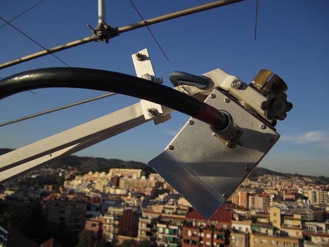

Ya llego el QSO en 13cm via luna.
Con la misma antena offset de 150cm, que use para los QSOs de 5,7 y 10GHz el jueves contacte con OK1DFC en la Banda de 2320 MHz. Aqui el doppler era de 5 KHz.
Tambien me copio OH2GD -25 dBs; pero no logre copiarlo.
Como iluminador use el pote cavidad, que lleva la antena yagi de Tonna.
He constatado que voy corto de recepcion a pesar de tener un LNA de G4DDK con un filtro resonante delante. Seguramente debido al nivel de ruido ambiente de fondo en esta banda.
Fue un intento de ver mis posibilidades en 2320 MHz con la misma antena.

Una foto del iluminador provisional utilizado:
Gracias a todos. Lo que no se prueba núnca dará resultados.

Benjami, ¿has modificado (alargado) el brazo de la parábola para adaptar el punto focal?, lo digo por que me da la impresión que no aprovechas toda la superficie,por tener algo cerca la bocina, aunque no se como ilumina esa bocina :whistle:
EA3XU
Mensajes: 1174
#195111  - 2 noviembre, 2013 18:33
efectivamente Enrique he colocado el iluminador lo mas lejos que me permitia el brazo fuera de la posicion normal de la posicion de 10GHz. Para que el iluminador cincidiera con el foco lo mas posible.
Este iluminador no es el correcto para iluminar bien mi parabola pero es lo que tenia a mano para hacer la prueba.

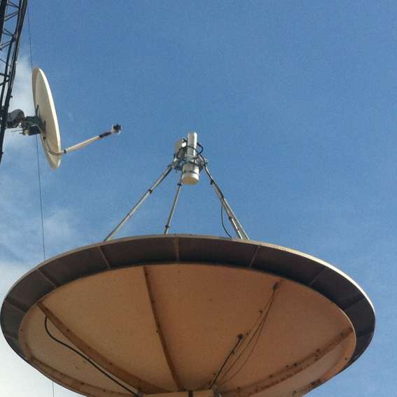

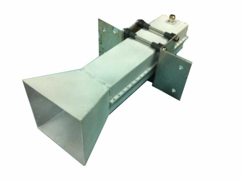

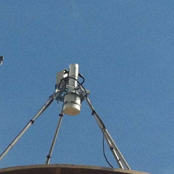

Yo ya lo tengo todo preparado de nuevo para los 13 cms, aunque ultimamente quise probar el iluminador con polarizador septum, que es el que ahora tengo montado, en comparación con el W2IMU que tenía hasta ahora.
Pues me faltan un par de dBs de ruido solar con respecto al W2IMU... no sé....estoy jugando con eso, pero actualmente como que está en marcha el contest de la ARRL, lo he dejado aparcado.
En la primera parte, iniciando a las 0 h. UTC (las 2 hora local), trabajé 12 estaciones en 3 horas. Eran las 5, con cierto cansancio, empezó a subir el viento con puntas de 30 Kms/h, y para evitar sustos de estructura, me fuí a la cama con la intención de seguir por la mañana, puesto que tenía ventana hasta casi las 2 de la tarde, pero el viento continuó soplando, con lo que decidí "quieto parao"
El domingo dia 27 tuve que atender temas familiares.
Ahora queda el segundo leg, dias 16 y 17 que veremos como va.
Los 23 cms en estos contests parecen los 20 mts en un dia de buena propagación....se puede disfrutar.
Ahí os pongo el nuevo iluminador de 13 cms. instalado, y como estaba antes en la parábola,
que espero que el cambio no haya sido mal negocio.

Bueno, pido disculpas por el orden de las fotos...me he liado y me han quedado antes que el texto....falta de práctica.
