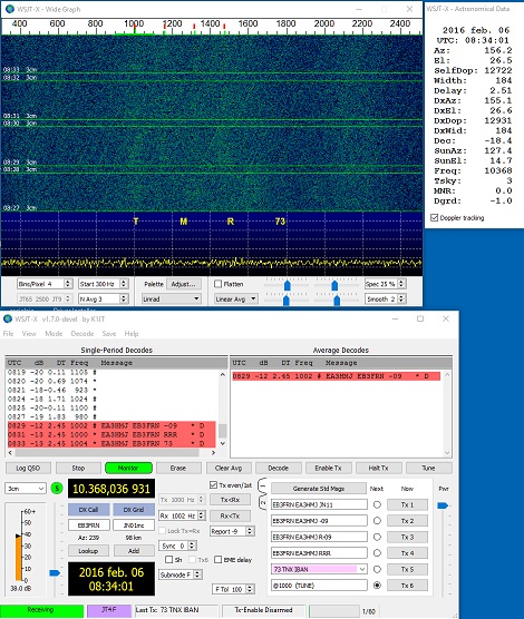

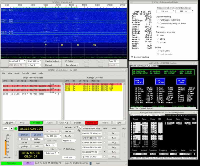

Hoy hemos conseguido el primer qso en EME 10Ghz entre dos estaciones españolas.
