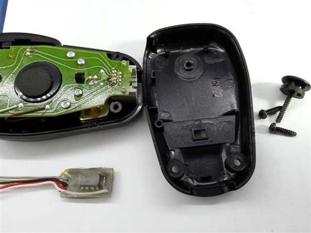

Bueno... despues de muchos dias sin novedades... en espera de componentes y muchas pruebas :D
por fin podemos decir que ha concluido el "experimento" con resultado positivo.
Al final hemos modificado TODO... aunque la baliza en cuestion iba a ser externa y asi se montaron las primeras unidades (EA4WT y EA4EP) al final despues de darle vueltas hemos decidido
dar un rumbo distinto al tema y recuperar mi K para meterle funciones extra :D
El resultado una placa minuscula, con un nuevo programa y funcion de desconexion de masa de microfono.
Os dejo las fotos...
en ellas se ve la placa antes de ponerle el termoretractil... con el puesto.... colocando la misma en el MH31 y su ubicacion final.
Como no... os dejo un video despues de haber terminado el montaje y verificando el funcionamiento.

Genial Jesus buen trabajo ,el video fenomenal el pic que utilizais es 12c508 un saludo Jose Ignacio

Hola Jose Ignacio.
En principio usabamos un 16F84...que es el que puedes ver en la pagina numero uno...
mas tarde evoluciono la cosa hasta convertirse en lo que esta aqui arriba.
El Roger beep con baliza, el cual usa un 12f509, aunque podria, segun el mensaje usar el 508, pues aun sobra un pelo para que se llenase.
En un principo no cabia en el 508, pues teniamos 8 configuraciones de sonido en la salida del roger, despues de implementar el corte de masa de capsula de microfono, hubo que sacrificar una pata, con lo que pedimos la mitad de los tonos, con lo cual bajo el tamaño del programa considerablemente. casi podria decirte que en el 508 entraria fijo aun con QRZ de 3 letras y de los mas largos del CW, pero por precaucion y no tener que estar mirando si entra o no, elegimos el 509, que por un poco mas tenemos el doble de memoria para programa.
Actualmente.. dentro esta grabado el roger beep con 4 tonos de salida ( K , U , R y TONO SIMPLE ) y la baliza con el V V V CQ EAXXXX CQ EAXXXX CQ EAXXXX y tono continuo hasta 30 segundos.
Un saludo, Jesus.

La ventaja es que se ha programado en ensamblador y por ello está bastante optimizado y entra en un 508 con sólo 512 "instrucciones" de programa...
Si se hubiese programado en lenguaje de más alto nivel hubiese sido inviable un 508 ya que se genera mucho código en la compilación!
Y como decía Jesús se ha quedado muy ajustado...
