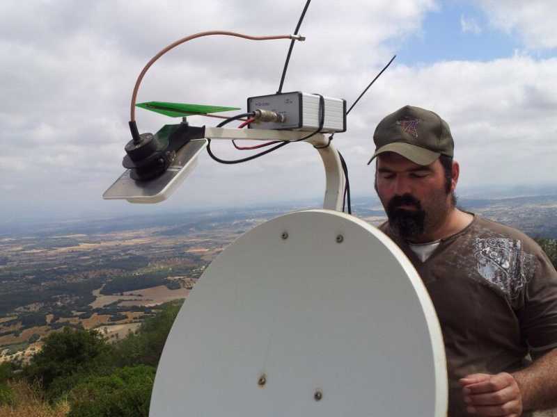

hola a todos ayer igual como hoy me tire al monte con los 2,3ghz y volvi a hablar con mi amigo luis ea5dom, pero esta vez desde su casa.Fue raro por que el esta en una mala posicion ya que suele tener interferencias y ello dificulta la recepcion.
Yo desde los 540mts de altura lo escuchaba con la offset 5/7 y decidimos probar con la log periodica que compre a maximo pues..... cumple mis expectativas ya que luis me escuchaba 5/8 5/9 y yo a el 5/7 hice con la log periodica y 500mw 285km no esta mal esa distancia,es ligera compacta y pequeña de tamaño con lo que es muy practica a la hora de no ir cargado como un mulo para llevar a cualñquier sitio un poco elevado o a ras de playa e inentar un par de qso sin tener que ir con toda la artilleria.
os dejo una foto sacada por mi compañero de fatiga ea6acw nemesio el cual sulele venir conmigo a darme una mano y aprovecho estas lineas para darle las gracias

Yo desde los 540mts de altura lo escuchaba con la offset 5/7 y decidimos probar con la log periodica que compre a maximo pues..... y yo a el 5/7 hice con la log periodica
Entiendo entonces que con la parábola 5/7 y con la Log 5/7 también...la misma señal.
Reciben igual la parábola que la Log. Interesante.

no te preocupes tanto que se te caera el pelo ja ja ja es muy facil de asimilar con la parabola 57 constante y con la logperiodica llego a 5/7 pero con qsb oscilante de 5/2 a 5/7 logicamente en el momento que me llego 5/7 con loa log con la offset hubiera llegado a 5/9+ es asi de simple es una antena de compromiso que te saca unos cuantos qso en 1,2ghz y 2,3ghz evidentemente la offset la supera faltaria mas
pd ayer en el contest la utilizaba con 1watio en fm en 23cm e hice 5 estaciones y una de ellas me llegaba a fondo de escala del alinco djg7 con el barullo no le pedi las condiciones que salia pero el que menos me llego fue eb5eeo con señal 5/1
Ya entiendo.
Ya me parecía, pero así lo veo más claro.
A todo esto, puedes probar a poner la log como iluminador de la parábola.

ya hice la prueba, el problema es ponerla totalmente al centro y que no se mueva,eso es lo que me dio un poco de trabajo pero te puedo decir que como iluminador va bastante bien,logicamente el patch que utilizo es mas rapido de colocar salu2

Toni eso se arregla facil, cojes un corcho de unos 32mm o 1pulgada lo cortas por la mitad le practicas a cada mitad una canaleta por la que quepa el coaxial, quenquede apretado pero po que no lo deforme, lo pondras ygual de rapido que el patch.
