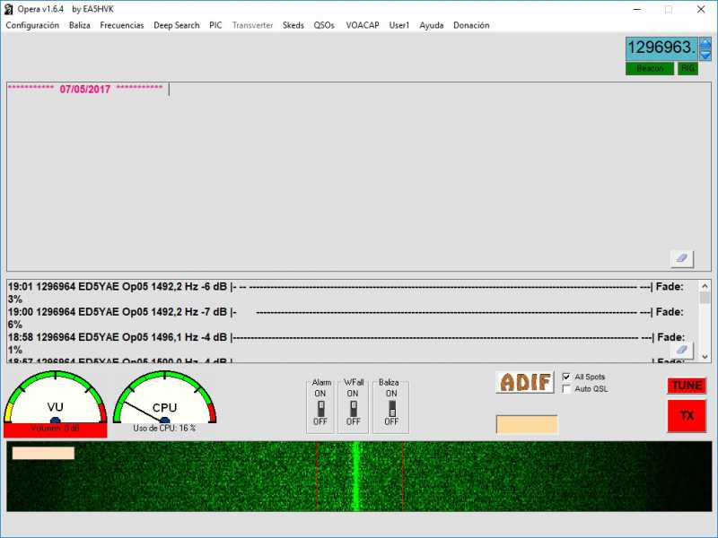

Hola!
Se que muchos de vosotros me habéis leído y mostrado vuestro apoyo y ayuda por privado, así que os lo agradezco enormemente.
Conclusión:
Sigo, y merece la pena, me explico al hilo de las reflexiones que lancé el otro dia.
El camino para empezar, sin ayuda, es complicado, así que lo mejor es buscar ayuda en tu zona, he comprobado que hay gente para ayudar en todos los distritos y ademas ayuda de la buena, con experiencia y explicaciones al nivel "novato".
Como ya me han explicado, esto no es HF, requiere mucho mas tiempo, exploración, pruebas y corresponsales (puedes usar balizas como hago yo para las pruebas), porque random no vas a encontrar a casi nadie.
Una vez dicho ésto, hacía tiempo que no tenía tanta satisfacción al recibir una baliza, en unos pocos meses 2 (1,2 y 10Ghz), cercanas sí, pero te sube la autoestima y te anima a seguir.
Tomarselo con paciencia, preguntando y dejándose aconsejar.
Empezar con un setup lowcost, un SDR-RTL y una LNB te pueden bastar para recibir en 10Ghz
Gracias a todos!
