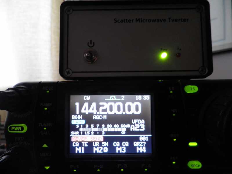

Otro que funciona muy bien como IF, es el IC-7000, tiene modo baliza también, tanto en CW como
en fonía, por lo tanto quien disponga de uno puede usarlo perfectamente, tanto en 144 como en 430
se le puede seleccionar potencias muy bajas para atacar el transverter.

EA4WT
Mensajes: 1919
#187056  - 11 mayo, 2012 20:44
El IC-7000+Scatter en acción...
