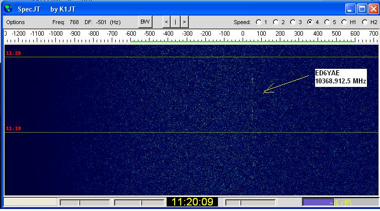

En el mismo momento que recibía el email de la activación me he puesto a buscar la ED6YAE y ha sido facil gracias a la tropo marina de esta noche.
Como comente anteriormente no tengo visual hacia EA6 (JM08PV) según cálculos de locator: distance = 293 km, direction = 196 °
Entonces dirigí la parábola hacia 51º, mi rebote mágico hacia EA5 y EA6
y sorpresa,ahi estaba con S509 y reafinando la antena en azimut y elevación hasta 54 y 55. Y por reflexión hacia un montículo.
El grafico en el mapa anterior es de Google.
Los 10GHz, me continuan sorprendiendo. Una gozada.
La estabilidad es buena en unos 40 minutos < de 40Hz. Funciona con un OCXO estabilizado termicamente a 60º (I4TTZ). Seguido por dos modulos de F6BVA que sacan 1W y aplicado a una antena de ranuras I4TTZ.
A esta baliza la tiene que acompañar 5 más, aparte de las otras dos que ya se encuentran en marcha la de EA8 y EA9.
Una muestra de estabilidad sobre el Spect de K1JT:
Mapa del proyecto de Balizas de 10GHz EA:
https://maps.google.es/maps/ms?msid=208860694752183496355.0004b9ca07454b416b932&msa=0
