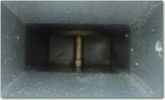

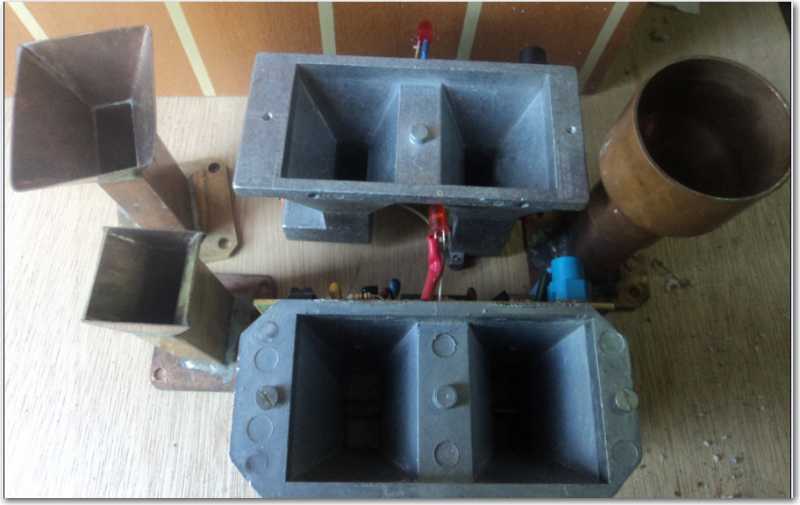

hace unos años durante la desinstalacion de una antigua alarma me guarde
unos sensores a base de diodo GUN y SHOTKY supongo que a 10GhZ
busco algun diseño sencillo para usarlos al menos en TX
se podrian usar para una Baliza?
pogo una foto de mis esperimentos de fontaneria y de los detectores
y detalle del GUN

Diodos GUNN.
Para una baliza, no creo. No sé muy bien sobre su funcionamiento, pero creo que su estabilidad de frecuencia no es muy gloriosa.

Los diodos Gunn son la segunda generación de dispositivos que permitieron un acceso fácil y económico de los radioaficionados a las bandas de microondas, después de los klistrons.
Un diodo Gunn no es más que un diodo(*) que presenta un tramo de resistencia negativa en su curva de transferencia, lo que le permite ser utilizado en osciladores.
El diodo Gunn por sí mismo no es estable ni inestable. Es un componente activo que al ser convenientemente colocado en una cavidad resonante entra en oscilación, al igual que un transistor o cualquier otro dispositivo activo.
La estabilidad viene dada por la cavidad resonante en la que se instala, y como en cualquier otro tipo de oscilador, a menor Q en esa cavidad, mayor ruido de fase, y menor estabilidad (precisamente las cavidades tipo "abrepuertas" no son un prodigio de factor Q, y las que ni siquiera tienen iris, aun menos).
A esto hay que añadirle que el diodo Gunn es extremadamente ineficiente, pues el típico que se encuentra habitualmente para 10 GHz, consume más de un vatio para generar solo 10mW de RF. El resto lo suelta en forma de calor, lo cual también afecta a la estabilidad de frecuencia.
Hay diferentes técnicas, más o menos artesanales para estabilizar los osciladores a diodo Gunn, pero incluso con las mejores no llega a tener ni la estabilidad ni la limpieza necesaria para trabajar en banda estrecha, de ahí que su uso siempre esté ligado a modulaciones anchas, desde los típicos 180 kHz de la WFM hasta los 20 y tantos MHz de una señal de ATV(**). Para esos usos un Gunn si que puede considerarse "estable".
¿Sirve para una baliza? Para lo que entendemos como baliza no. Pero si fuésemos más amplios de miras y no tuviésemos las absurdas limitaciones de uso de la banda, se podría crear a un coste ridículo una baliza con un Gunn que emita su señal en CW modulada en FM (o incluso voz), colocada donde no moleste (por ejemplo sobre los 10.385 MHz) que podría ser fácilmente recibida a nivel regional por cualquiera que conecte un LNB de TV satélite a su walkie bibanda.
Eso engancharía a más de uno, ya que con un proyecto de media hora podría recibir señales amateur en una banda como 10 GHz creando una muy fuerte primera toma de contacto con las microondas.
¿Quien da más por menos?
Nunca subestiméis un generador de microondas, por muy inestable que pueda pareceros.
