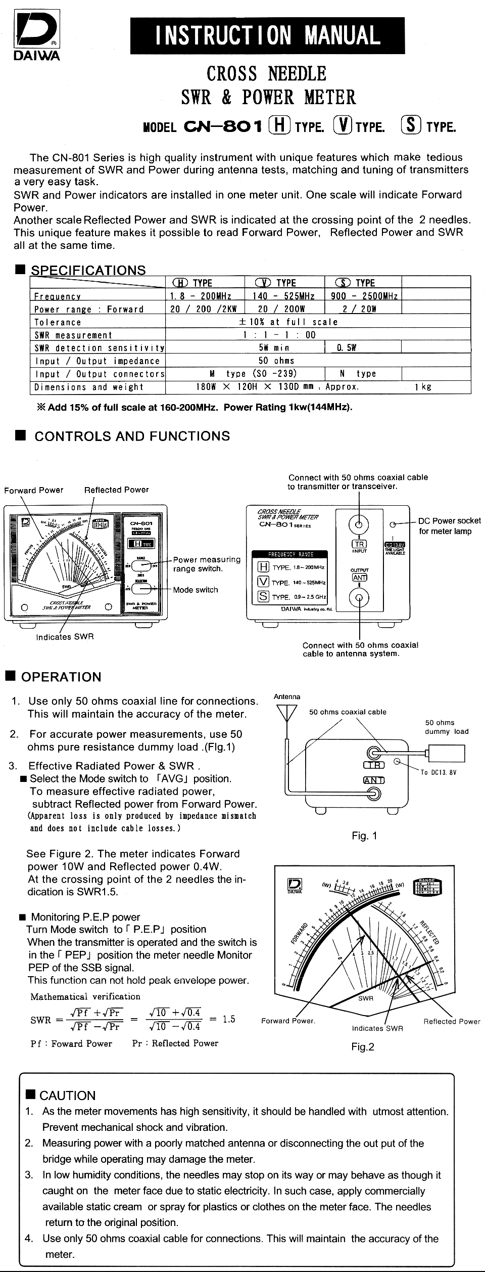

Os paso un vídeo curioso, de como realizar un carga artificial o ficticia, medida con el DAIWA CN-801-SII
Se necesitan un mínimo de 500mW (27dBm) para poder funcionar correctamente con este medidor,
puedes ver el proyecto homebrew con otros instrumentos...
CARACTERÍSTICAS del medidor: ver manual - A - o - B -
Rango de frecuencia: 900 - 2500 MHz
Lectura de Frecuencia: 0.1- 20W
Escalas de potencia: 0.2/ 2 / 20W
Conector: Tipo N
Impedancia: 50OHM
Peso: 900g
foto1
Medidor de de agujas Cruzadas, que permiten la lectura simultanea del valor R.O.E., la potencia reflejada y la potencia de salida...
