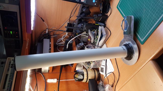

#333910  - 28 abril, 2019 00:30
Te comento esa antena es de polarizacion circular izquierda yo la compre porque la queria poner en el foco de una parabolica y asi tendria la polarizacion derecha, pero es un poco larga y al final la desmonte y la modifique para polarizacion derecha ademas venia con 2,5 de estacionarias y al final quedo en 1,5 de roe.
Aun no me ha llegado el trasnsverter para 2,4 y no la he podido probar pero amen de los resultados me he fabricado yo otras tres antenas diferentes que tendre que probar una seria esta.

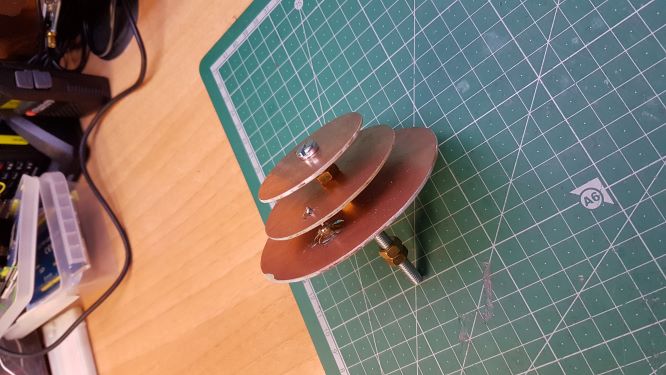

#333911  - 28 abril, 2019 00:31
y otra seria esta otra
4
