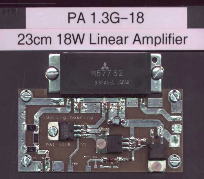

GH Engineering tenía un modulito ideal (aunque lleva un atenuador de 3 dB a la entrada (?) ):
Pero ya no lo tiene en catálogo.
