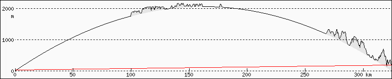

Ok Luis... pero no te creas, que Manel EA1BLA le llegaba a F6FHP con 59+++ y eso creo que son 600 km. pero la IN94 si tiene trayectoria limpia de mar. (yo estoy más al SUR).
Para mí, la enorme dificultad la planteaba Asturias... a pocos Km. de costa tengo montañas enormes de hasta 2.000 mtrs. en dirección a La Coruña...
Si se mira el perfil con tierra real se vé cómo unos simples montes de 150 mtrs. se transformarían en obstáculos de 2 km. sobre tierra plana.... Vamos, que la refracción curva mucho no, muchísimo.
En fin... lo que mola es "superar el obstáculo" y pensar en el qth idóneo para ello... así que a por el próximo.

EA1FBF escribió:
El perfil con tierra plana muestra las elevaciones que cortan "el camino del mar" en el medio. Con tierra real es un contacto "imposible" sin una fuerte refracción.
A veces es bueno recordar que la tierra es redonda, y entonces es cuando se aprecia mejor lo que acabáis de hacer:
¿A que ahora se ve de otra forma? ;)
¡Felicidades a los dos!

Miguel Angel hemos escrito a la vez... estábamos pensando en lo mismo... :laugh:
Sí, el perfil plano solo te dá idea de "los problemas"... pues veo que vale para ver si algún monte te vá a cortar la capa superior de refracción y a qué altura. Parece imprescindible mirarlo antes.
Sabemos que suele haber inversiones cercanas al mar... algo menos sobre tierra (pero también frecuentes) y que su probabilidad decrece con la altura.
De tal manera es muy improbable que haya una buena tropo a 2.000 mtrs. y mucho más probable a solo 1.000 mtrs. (con condiciones favorables). De ahí que un monte de solo 1.200 mtrs. te suele "cortar" la refracción a tierra si te cae por el camino... o un montículo de 200 mtrs. el del mar...
En fin... es muy divertido "planear el path" y observar las condiciones meteo para ambos, no digamos los distintos tipos de "propa".
Supongo que este es el juego... B)

A mí me sorprende más lo del Cabo de Peñas que la curvatura. En la segunda ya sabemos cómo nos afecta la refracción, pero los teóricos de los conductos te dicen que un obstáculo en el medio te lo corta completamente.
A mitad de camino hemos cruzado Peñas unos 50 Km con alturas superiores a los 100 metros. Sería bueno disponer de 4 estaciones simultáneamente, dos con path marino 100% y las otras dos con obstáculo, podríamos ver la diferencia de señales.
Otro factor es la altura. Normalmente te indican que para estos conductos es mejor estar a pie de playa. Cuando la tropo de octubre me entró la duda e hice las pruebas desde un mirador situado 100 msnm (IN53XQ 39TM). En principio no podía bajar más ya que es el acceso al faro y está prohibida la circulación. Los resultados son los conocidos y he podido entrar en el conducto sin problemas.
Esta vez he decidido subir hasta casi los 400 metros y la verdad que F6FHP me ponía 9+40 y lo mismo F6CBC cuando orientó la antena en mi dirección.
Tanto en octubre como ayer se podía ver perfectamente la inversión térmica sobre el horizonte pero a cierta altura, pero en las proximidades de la costa no había la típica niebla con la que he experimentado conductos en frecuencias más bajas (1296, 432, etc.)
Quizás esa sea la clave, cuando el conducto se comienza a disipar en las proximidades de la costa, la guía de ondas se abre. Nos permite acceder a él desde cierta distancia y altura. En este caso al acercarse al cabo de Peñas se dispersa y una parte de la señal retoma el nuevo conducto al otro lado de cabo.
En la tropo de octubre las señales fueron brutales y estables con toda la costa francesa los tres días. Cuando al llegar a tierra comenzaba la dispersión , comenzaba la inversión térmica terrestre. En esa segunda parte de camino es donde fueron apareciendo las variaciones en dirección e intensidad a lo largo del tiempo. Que el ducto fuera estable, la inversión fuera variando con el frente que entraba es una posible explicación.
Seguiremos experimentando y aprendiendo.

Comprobado, la última lengua de tierra que veía salía menos que cabo Peñas... sí es posible que pasáramos por encima y la capa de refracción se mantuviese en altura suficiente para superarlo.
Parece que lo más importante es esa línea roja del perfil sobre tierra plana... que asegura estar usando el mínimo ángulo de refracción para que la trayectoria dibuje la curvatura terrestre paralelamente.
En conversación con Eduardo EA1EF opina igual... lo importante es mantener la señal en capas de altura continua... sin obstáculos que las corten o que necesiten forzar ángulos mayores para regresar la señal a Tierra.
Y que esto está muy estudiado y datado por los Militares y algunos otros servicios civiles...
En resumen... se trata de desviarse lo menos posible del ángulo de elevación 0º al seguir la curvatura terrestre... obteniendo una curva suave y continua.
