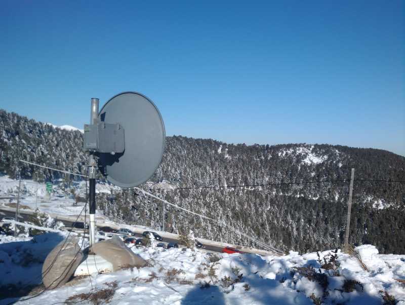

Bueno, he exagerado un poco en el título, pero para ser nuestra tercera experiencia en 10 G, la verdad, hubo un momento en que habían estaciones pisándose y todo....
Magnífica experiencia la de hoy.
Magníficas las señales.
Calidades de modulación muy buenas.
A veces pienso que para la próxima, lo hago desde casa. :P
Mucho frío, pero nada de viento ni nubes y un sol que no llega a calentar (como cantaba Gabinete Caligari).

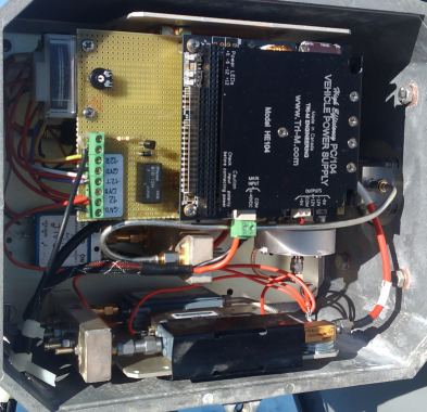

Aprovecho para contaros las mejoras introducidas desde aquel nuestro primer contacto con Manel.
Lo más importante es la sustitución del asqueroso DRO por un TXCO con un multiplicador.
Este TXCO se puede ver en la foto en la bandeja de abajo, en el centro. Saca 10 dBm en 1.200 MHz. Con estos 10 dBm saturo el amplificador que va a continuación (en la parte de atrás, color azul-grisáceo), con lo que los armónicos crecen estrepitosamente. En la parte izquierda, un filtro muy estrecho deja pasar sólo el 9º armónico, en 10.800 MHz. Otras dos etapas de amplificación, esta vez, no saturadas, suben el nivel para adecuarlo a la entrada del mezclador.
El tener el LO más alto que la RF es un poco rollo, pues para subir la QRG, en realidad hay que bajar la frecuencia del equipo. Del mismo modo, para trabajar en USB hay que seleccionar LSB en el equipo (lo podéis ver en los vídeos).
Pero lo que hemos ganado en estabilidad, paga sobradamente estos inconvenientes.
Lo malo de este nuevo LO es que es muy sensible a la tensión de alimentación. La potencia y frecuencia adecuadas se consiguen exactamente con 13,3 V. Esto ha quedado resuelto gracias al conversor DC-DC que se vé enmedio de todo. El bloque de color negro.
Este chisme dá los 13,3 V estables con tensiones de entrada desde 6 V. Una gozada. Me importa un pito el estado de la batería o fuente que use; el xverter estará correctamente alimentado.
Este sistema de alimentación es muy interesante para portable, de forma genérica. De hecho, estoy haciendo pruebas con fuentes de PC a ver si fuera posible hacer esto mismo, pero con más amperaje disponible. En las primeras pruebas, tras unas pequeñas modificaciones sobre el alimentador de un PC portátil, conseguí 13,8 V de salida con tan sólo dos voltios de entrada.
No arranca con menos de 32V y no dá casi corriente, pero promete.

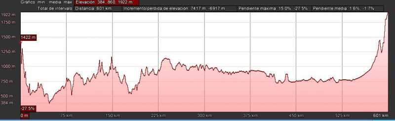

#180336  - 21 febrero, 2012 13:00
Perfíl Monte Caro - Morredero (si la Tierra fuera plana)
Mensajes: 8491
#180338  - 21 febrero, 2012 15:11
Dinos los datos del Morredero, locator, si es posible de 10 digitos y si tienes idea de por donde puede llegar a EA3
Ya Manel te ha respondido.
Aunque yo me refería a unos metros de distancia; IN62SJ03
Eso tiene buen aspecto.
