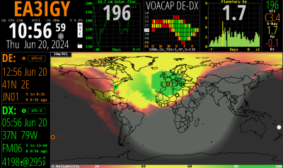

Nueva interesante versión del popular software de HAMCLOCK como siempre los cambios mejoran una aplicación muy practica... ver novedades:
  • Nuevo estilo de mapa MUF en tiempo real
  • Nuevo puerto de conexión Live Web dedicado de solo lectura 8082
  • Ahora se puede configurar una alarma para que suene al comienzo de un concurso.
  • POTA y SOTA ahora tienen una lista de vigilancia, igual que DX Cluster
  • La proyección de Mercator ahora admite panorámica y zoom.
  • Ahora se pueden asignar paneles de datos con listas de desplazamiento para superponer el área DE+DX del lado izquierdo
    Saludos y buena radio family
