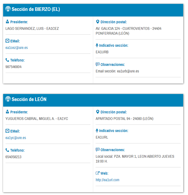

Veo que en en la provincia de León hay 2 secciones de URE.
No se si perteneces a alguna de ellas pero creo que sería bueno que contactases con ellos para ver si hay algien que te pueada ayudar.
