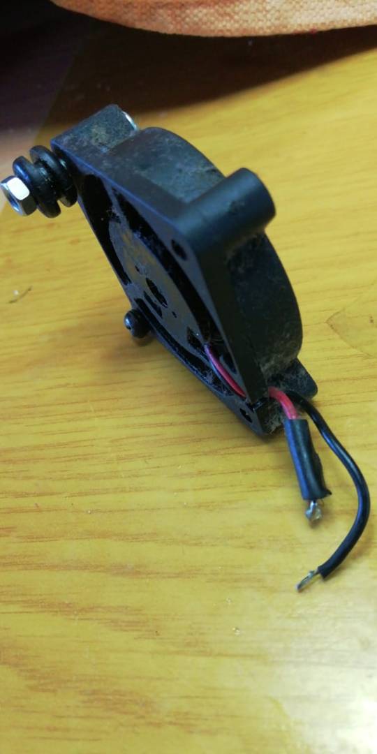

#403612  - 1 julio, 2025 11:03
Si
S la vibracion del ventilador se transmite al conjunto del equipo ( ya de por si pequeño) Yo lo solucioné en varioas aparatos, simplemente con esto..En la mayoria de casos  amortigua un 50% del ruido...Tambien valen mini juntas tóricas, pero el Silentblock es lo ideal..Suerte
73..
Luis>5BR€

#404216  - 30 julio, 2025 12:42
Juntas tóricas, silentblock y demás hacen su función cuando el ventilador está en buen estado. Cuando lleva años de trabajo lo normal es que los ejes y casquillos se desgasten y el ventilador empiece a cabecear, generando un ruido más intenso y más si es de poca calidad y es todo de plástico, entonces sólo queda sustituirlos. El problema a veces es encontrar uno de la misma medida y tensión que el anterior, a veces cuesta.
Por lo demás, coincido con las opiniones de que es mejor un equipo con ventilación forzada que sin ella. El peaje a pagar es el cambio de ventilador a los muchos muchos años.

#404219  - 30 julio, 2025 13:33
¡ Naturalmente ! Como todo en esta vida..Es Que hay algo Q dure eternamente ?? Aunque si se tuviera la precaucion cada cierto tiempo de echarle una gotitas de liubricante al eje, las averias se reducirian en gran medida..Se Que es complicado introducir aceite en un ventilador pequeño,pero con la cánula Q llevan la mayoria de los botes, con paciencia, lo logras..Por otro lado,en Ali.. Y Ama..Los tienes de todas medidas y a 12v..Enfinn,,No le veo mayor problema..
