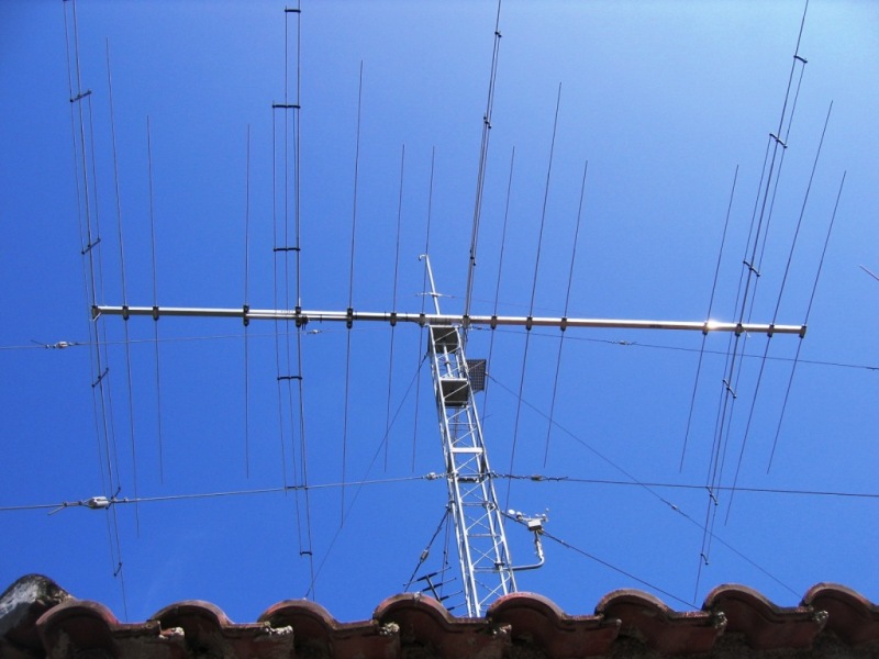

EA8DD
Mensajes: 1108
#99458  - 27 febrero, 2010 13:54
Aqui os dejo un ejemplo de como actua el viento en mis antenas las cuales pongo siempre con el director de cara al viento y hasta hoy, con ninguna de las antenas que tuve he tenido problemas.
